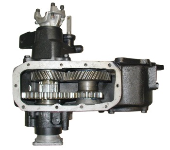

    Na verdade o principio da roda livre começou nos Jeeps pois a caixa de transferência era do tipo de engrenagens pesadissimas e os motores, fracos.
    Há o argumento de reduzir desgaste e consumo mas teoricamente o desgaste nao existe pois o sistema não faz força quando desligado e nas CT's modernas o consumo adicional é irrelevante (a Ranger com e sem roda livre não apresenta diferença de consumo de diesel.
    Dê uma olhada na diferença! A Dana 18 é do Jeep (a que tem engraenagens) e a outra, de corrente é a Borg Warner 1356 da F-1000
    Abs!!!
