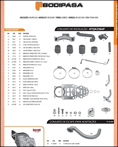

    o kit da certo, porem a placa de lubrificação se for como na foto é chatinha, pois usa o sistema do maxion com retorno do oleo no selo do bloco, eu prefiro o da bodipasa, mais da pra usar, é que fica mais chatinho de adaptar a K16, no mais vc tem de comprar uma flange igual a esta Flange De Escapamento Turbina K16 - R$ 150,00 no MercadoLivre, que diga-se de passagem ta cara pacas a ultima paguei 80,00, normalmente quem vende a turbina tem a flange, e nela soldar a primeira curva de escap do kit, ou fazer com aquele tubo flexivel que tb fica muito bom
    ah tanto apl 666 quanto K16 são muito boas, porem a K16 é bem mais barata da uma cotada pra vc ver

    Salles, mais uma vez muito obrigado.
    Liguei pra Bodipasa e vi que meu kit, na verdade, é esse (motor 4236, pré-Q20B, rs). Então o kit seria esse da foto, correto? E esse kit serve pra K16, certo?
    Só tá faltando você confirmar pra eu mandar brasa aqui comprando... Ansiedade kkkkkk
    O melhor é que esse kit é ainda mais barato que o da ibiporã!!

    desculpe não ter respondido, pois não entro sempre aqui, a opção que vc fez é muito boa tb, e não fica tão ansioso, pois vai gostar com certeza, quanto ao kit como seu carro, é uma serie 10 podia usar o kit do 4236 que ja fica mais facil por causa das mangueiras do filtro, mais o kit Q20B tb da a diferença é a mangueira do filtro de ar, agora vc comprou com turbo apl666, e o kit sera o do maxion? ou do Q20B o que eles recomendaram?, pergunto pois no S4tPlus essa turbina trabalha com escap pra frente, e precisa de uma flange chatinha de achar, ou vc pode colocar como no kit de adaptação com escap pra traz e soldar a primeira curva, porem tem de vir uma flange qualquer que entre nos 4 parafusos

    Já pedi o kit certo sim. Aliás, fui bem chato na troca de emails, pra evitar dar algum problema na adaptação. Muito ruim que aqui no Ceará não tem ninguém que venda esses kits, comprar esse tipo de peça pra adaptação na Internet me dá uma insegurança quanto estar comprando corretamente...
    Pedi o do 4236 (mais fácil de identificar por causa da mangueira do filtro de ar), já vai vir todo prontinho, inclusive com a curva do escapamento certa, pra pegar a turbina do S4T Plus.

    No meu caso, como pedi o kit do 4236 a saída do escapamento fica pra trás, então não vou ter problema, certo?
    De qualquer forma, acho que o mais importante é chegar esse kit e a turbina logo (kkk), porque como estou adaptando, uma adaptação a mais ou a menos não é problema.

    bodipasa, não tem erro, pessoal honesto, compro deles desde 1990, quando agente fazia adaptação diesel, e pra mim vc pegou o kit certo, ah vi que vc pegou o intercooler tb, vai fazer com tubos ou igual ao meu com magueira, se for usei esta Mangote De Silicone Reto Id 2.5 Pol X 1 Metro - R$ 145,49 no MercadoLivre, porem comprei na bodipasa e paguei mais caro, pois demorava a chegar e aqui ja tava na mão
