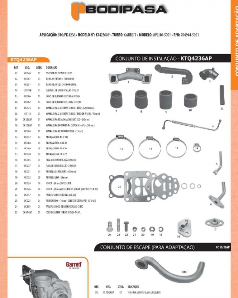

o kit da certo, porem a placa de lubrificação se for como na foto é chatinha, pois usa o sistema do maxion com retorno do oleo no selo do bloco, eu prefiro o da bodipasa, mais da pra usar, é que fica mais chatinho de adaptar a K16, no mais vc tem de comprar uma flange igual a esta Flange De Escapamento Turbina K16 - R$ 150,00 no MercadoLivre, que diga-se de passagem ta cara pacas a ultima paguei 80,00, normalmente quem vende a turbina tem a flange, e nela soldar a primeira curva de escap do kit, ou fazer com aquele tubo flexivel que tb fica muito bom
ah tanto apl 666 quanto K16 são muito boas, porem a K16 é bem mais barata da uma cotada pra vc ver
