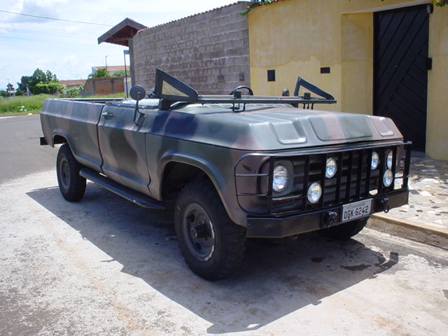

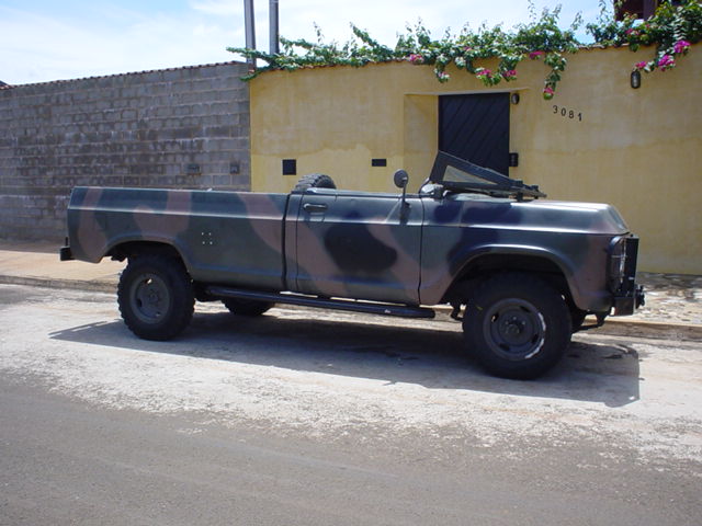

    Olá pessoal, tenho uma c15 e estou procurando alguem que possa me ajudar em algumas coisas.. preciso de um Q20B pra adptar, ela esta com um 6cc gasolina amarradão que não tem quem guenta o gasto..
    Preciso também de levantar ela ainda mais, já arqueei os molejos e aumentei os calços, mas ainda está baixa pro comprimento dela.. dá gangorra pra caramba..
    Pretendo também colocar pneus 33" ou 35" será que os diferenciais aguentam ???
    E os pneus 3K são bons ??
    Aguentam bons deslocamentos pelo asfalto ??
    Agradeço a ajuda que vier !!

    Pessoal, achei o Q20B, é turbinado, retificado e com garantia, e já tô instalando junto com a direção hydraulica.
