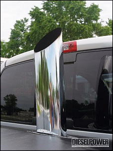

    É possivel sim, com caçamba splash eu já até vi uma assim, e também já vi camionetes assim que o cano sai do canto da caçamba mas nesse casso tem que furar a caçamba e não usar capota maritima, além da carga correr o risco de queimar e até pegar fogo.
    Será que tem alguma legislação referente a este assunto, porque deveria ser proibido.

    Pode utilizar com capota...
    Miniaturas de Anexos Miniaturas de Anexos Escapamento direto na S10-stack-exaust.jpg

    Interessante a foto, mas pode reparar que ha uma proteção em volta da capota para não encostar o escapamento nela, neste caso ficou perfeito.
    Raposo eu sei o que esta falando é tipo uma válvula que quando acelera ela abre, é para não entrar água no escapamento, caso fique estacionado na chuva, isso é o de menos é fácil fazer, mais trabalhoso é adaptar o escapamento na caçamba...

    Raposo,
    sei do que você está falando. Aquela tampinha com uma "dobradiça" que fica na ponta do cano...
    Na minha opinião, é um recurso "estético" interessante, mas para evitar que volte água, basta fazer uma curva (sifão) no escape com um orifício (dreno), para que a água que entre, caia diretamente no chão.
    Muitas picapes americanas utilizam o stack sem a tampinha (como o da foto).
    Já tive vontade de fazer várias vezes, mas nunca deu coragem....
    Acredito que ficaria muito legal, principalmente em full sizes...
    Torço, mas realmente torço muito, para que o Edintruder e o Dalmolin passem por este tópico e fiquem empolgados para fazer em suas viaturas!!!!
    Grande abraço!
