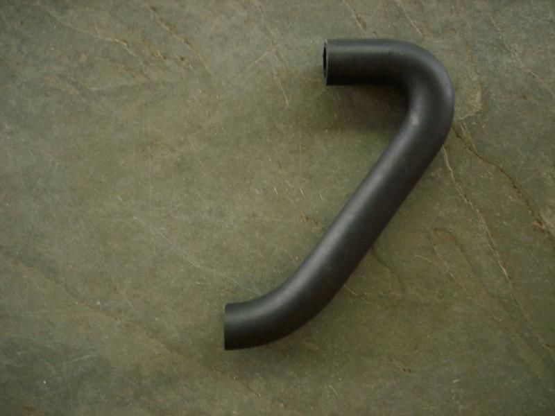

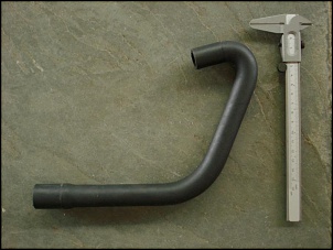

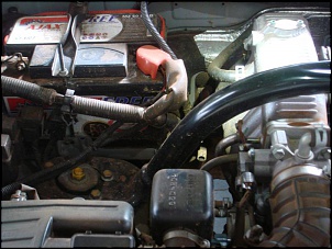

    Adaptação do Dreno do Ar Condicionado da Tracker
    Como postado anteriormente, minha Tracker havia perdido o joelho de borracha que havia na saída do dreno do ar-condicionado, o que fazia com que a água invadisse a cabine, principalmente em velocidades mais altas.
    As fotos 1 e 2 mostram o dreno (sem a mangueira) ao lado e abaixo da bateria, na "parede-de-fogo"; Caso tenha perdido também esse dreno, acredito que uma mangueira de 1/2 polegada possa ser introduzida no lugar, como comentou Menescal;
    foto 3 mostra a mangueira utilizada para a adaptação (diâmetro interno de 16mm);
    E foto 4, a mangueira como foi instalada, após o corte. Primeiramente coloquei uma mangueira que se projetava para a frente, que funcionou perfeitamente mas fazia a água pingar sobre aquela longarina transversal que segura o motor e as bandejas da suspensão (a qual passou a ficar constantemente molhada), o que me fez trocar por uma que se projeta para trás (molhando no máximo a barra estabilizadora).
    Creio que qualquer mangueira sirva para isso, desde que não dobre impedindo a passagem da água e resista ao calor do motor.
    A mangueira que utilizei foi comprada em uma loja de mangueiras e borrachas, mas não sei dizer qual seria a aplicação original,
    apenas que parece ser automotiva. No caso dessa não precisei prender com braçadeira, pois ficou firme, mas fiz um braço de arame que prendi na extremidade de baixo, prendendo no suporte do flexível de freio, só para dar mais firmeza e evitar que sofra muita trepidação.
