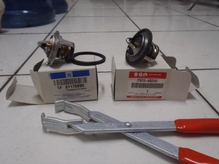

    1) Fiz a troca da válvula termostática aqui em casa (foto 1 - a da esquerda é a antiga, a da direita é nova e o alicate). Não tem dificuldade. Apenas deve-se utilizar um alicate para presilha elástica, pois facilita muito a retirada das presilhas. Depois de todos os problemas no AR e no arrefecimento, hoje o motor esquenta muito rápido e o marcador, ao atingir a temperatura, nem se mexe. Antes, até para abrir o capo era dificil, pois a capo do motor ficava muito quente. Hoje, ele fica morno, e quando falo morno é morno mesmo, a grade da frente tb ficava muito quente e hoje nem esquenta. A água parou de baixar no reservatório de expansão.

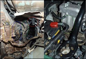

    2) Tive um problema esta semana no motor de arranque. Após o carro pegar, escutava um tectectec. Após pesquisar aqui no fórum, verifiquei que poderia ser o motor de arranque. Desmontei o motor tb aqui em casa. Não tem muita dificuldade, mas é bom usar uma chave com catraca, pois o espaço existente é pequeno e a catraca ajuda muito. Ele é acessado pela parte de baixo, do lado direito, por baixo do dreno do AC. Sua localização é em cima do braço da embreagem, na dúvida é só seguir o cabo positivo da bateria (isso serve em qualquer carro). Antes de fazer qualquer coisa, deve-se soltar o cabo + da bateria. São 2 parafusos Nr 14 de fixação. Eu ainda tive que retirar a bateria e soltar um parafuso que prende um chicote no suporte de fixação do motor. Após soltá-lo, deve-se ir por cima e desconectar o cabo que vem da bateria e um conector com um fio fino. Pode-se fazer a limpeza em casa ou levar em um eletricista. Inicialmente abri em casa. Estava cheio de fuligem das escovas e a graxa dos planetários ressecada. Era isso que dificultava a volta do bendix. As escovas estavam com mais da metade e não precisaram ser trocadas. Levei numa das melhores oficinas daqui de Belém para ver como eles faziam a manutenção. Me arrependi, pois como levei o motor desmontado, pude acompanhar o serviço. Se tivesse deixado o carro lá, eles teriam que esperar o motor esfriar para poder retirá-lo. Passaram um jato de ar para retirar a fuligem. Para minha surpresa, retiraram a graxa com um pano. Depois que reclamei, os caras utilizaram desengraxante. Não deixei colocar a graxa deles e levei minha graxa de litio para rolamentos. Paguei 30,00 reais. Montei e testei. Está novo e sem nenhum barulho.
    Na foto 2: amarelo-embreagem, azul-motor de arranque, verde-coletor de ar, vermelho-dreno AC.

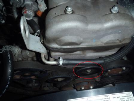

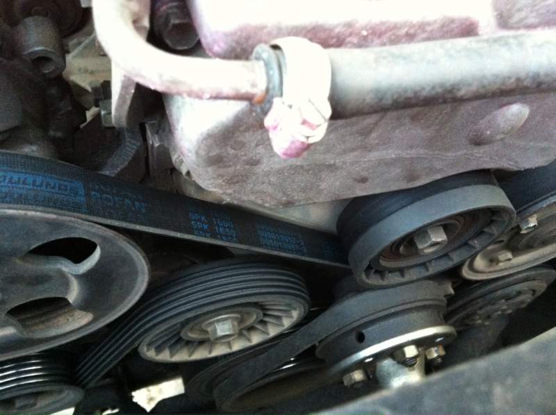

    3) Alguém saberia dizer qual é nome da 2a polia, da direita para esquerda? Qual é a peça e de que carro é compatível e que pode substituí-la? A minha está um pouco empenada. Alguém tb saberia como substituir a correia menor da ventoinha e a polia viscosa? Foto 3.
    Vlw
    [/QUOTE]
    Bixão, mamão com a açucar hein...... veja essa tabela aqui https://docs.google.com/spreadsheet/...CNLSr_EF#gid=0e suas dúvidas se esvairão em cinzas!!!! Todavia vou adiantar pra vc, é o mesmo rolamento do siena, uno, palio fire...se você tirá-la fica bem mais fácil de encontrar nas casas de peças.
    A ventolina viscosa é bem fácil também. Com uma chave 10 ou 11, não lembro bem, você tira a ventolina viscosa. Depois de tirá-la na peça que pega ventolina tem um parafuso que serve pra esticar a correia, talvez um L12 ou 14 tbm não lembro ao certo. Assim vc tira a ventolina e troca a correia. Pra trocar o rolamento de cima primeiro vc folga a correia e deixa ela de lado, talvez não precise tirá-la totalmente. Tendo as ferramentas se faz na garagem mesmo isso ae. Boa sorte.
    Ahh...para retirar a ventolina, você precisa também tirar o defletor de ar que fica preso no radiador com 4 parafusos 10 tbm.

    "é o mesmo rolamento do siena, uno, palio fire..."
    Pessoal, fui comprar o rolamento acima e o preço era convidativo; 27,00 reais.
    Eles são muito semelhantes:
    - Diametro: Tracker - 83mm e Palio 80mm
    - Furo: são iguais - 10,8mm
    - Altura: Trck - 23mm e Palio - 26mm
    O problema é que o rolamento do Palio fica mais afastado do que o da Tracker e parte da polia rodaria fora da polia.
    Quando vocês falam de rolamento, estão falando da polia lisa toda do Palio ou somente do rolamento interno da polia que seria trocado?
    O meu problema além do rolamento interno, que precisa ser trocado, a polia lisa está com um leve empenamento.
    Há outra diferença entre as polias: a do tracker é de metal e a do Plaio é de plástico.
    Alguém já fez esta troca?
    A que conseguir esta polia vou fazer um post com foto troca da polia e da correia grande.

    Citação Postado originalmente por m_bispo Ver Post
    Rodo a mais de ano. Troquei a polia, pois a mesma já vem com o rolamento dentro. Realmente metade da polia pega na correia e metade fica fora mas não dá problema nenhum. Acredito que só dê problema se ficar metade da correia pra fora da polia, aí sim pode ocasionar quebra.
    Pode trocar sem problemas, a diferença externa o esticador compensa.
