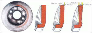

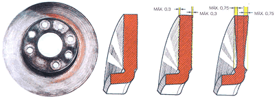

    Seguem algumas dicas de desgaste recomendadas pela COBREQ:
    Notar que na última fígura, o desgaste cônico é considerado uma irregularidade, e o disco precisa de passe. Se, após o passe, for atingida a espessura mínima de segurança, o disco deve ser substituído.
    A Fras-le recomenda a substituição dos mesmos, toda vez que a espessura real do disco for igual ou inferior à dimensão gravada no próprio disco.
    A cada 5.000 km faça a verificação nas pastilhas, e revise o sistema de freios a cada 10.00 km. A espessura mínima nas pastilhas é de 2mm, e nas lonas é de 0,5mm acima dos
    rebites.
    Anthoniusnikos
    Miniaturas de Anexos Miniaturas de Anexos Pastilha de Freio-ranger-freios-espessuaras-minimas-recomendadas..gif
