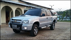

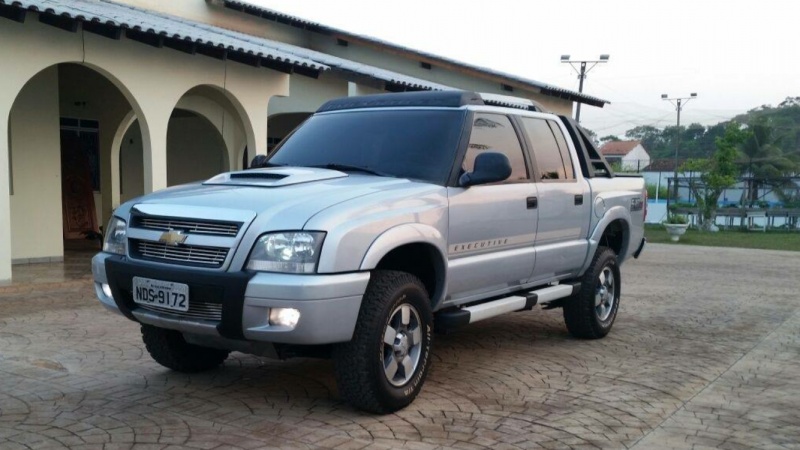

    Citação Postado originalmente por Junior-L200Power Ver Post
    Bacana, vou ficar aki ansioso pra ver as fotos!! Hehe
    Só de trocar os pneus a minha S10 já ficou muito melhor, está bem mais alta!!
    To com vontade de fazer um BL de 2", mas vo aguardar um tempo pra eu ver o comportamento do carro pois gosto de andar ligeiro e percebi que ela já ficou jogando mais pros lados com essa altura extra!!
    Vontade é demais, porém to avaliando os contras um pouco...hehe
    Grande abraço!
    oi Júnior , acabei tendo um problema com o acesso de minha conta ( o provedor de e-mail pop não existe mais ) aí criei uma nova conta com meu nome mesmo ; apenas atualizei o e-mail . Eu te mandei as fotos na época por whatassap , mas fiquei devendo as fotos pro pessoal aqui no fórum , já até mudei de picape , rsrsrs.... mas aí vão as fotos para ficar no fórum :
    Qual o maior pneu para S-10 dar uma erguida.-d51aaa9a-77f0-4702-871d-a9c9d1e38b16.jpeg
    Qual o maior pneu para S-10 dar uma erguida.-88bf632e-9f80-4312-83ab-560395dbf65c.jpg
    Qual o maior pneu para S-10 dar uma erguida.-33c9fa86-216e-45cc-97dc-78b7249012bd.jpg
    Vendi ela para um amigo meu tem uns 16 meses , ele está super feliz com ela e confesso que às vezes bate um pouco de saudade da s10 ( afinal foram 6 anos com ela em minha mão- s10 executive diesel 4x4 BL 4” adams e pneus BF.... rodei 85.000 km com ela antes de vender )
    EX - D-20 S4T PLUS 1996 vinho
    EX - S-10 executive 2011 4x4 diesel BD 4"
    Atual : RANGER LIMITED 3.2L 4x4 Diesel lift susp. 2" Aut. 2017
