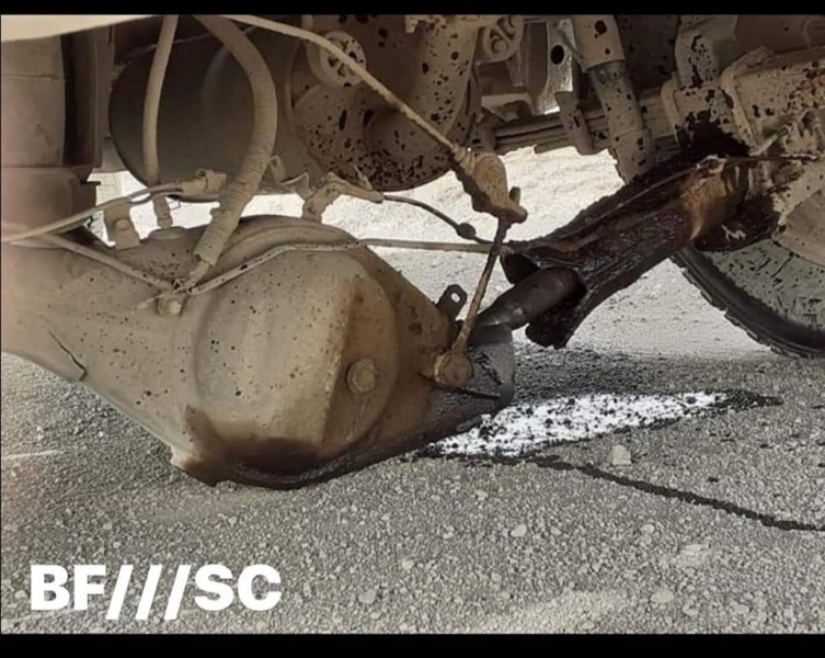

    a foto fala por si só, esses diferenciais modernos não aguentam
