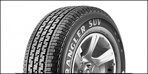

    No meu uso o Goodyear Wrangler SUV AT
    235 / 60
