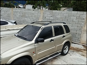

    Então, chegou o grande dia, fui la em SP pra retirar o carrodia 12/01 e ontem ele chegou em casa...

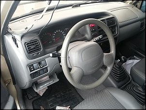

    Tive uma grande decepção já no dia que fui retirar o carro la no leilão, em algum momento da vida do carro, alguém não correto foi la e cortou o chicote das boninas do carro (foto) Pois é, e o pior é que o meliante nem cogitou pensar em deixar um pedacinho do cabo pro corno (Eu) que comprasse o carro ter espaço pra fazer uma emenda...
    Mudando a rota:  "tr-4"  para a  "tracker"-screenshot_2017-01-18-14-49-00.jpg
    Pois bem, sabendo disso comecei a procurar esse cabo mesmo antes do carro chegar e dos 5 vendedores de sucata que perguntei, ou o cara queria 500 reais nesse cabinho ou nao vende apenas essa parte, só o chicote todo...
    Com base nisso vou ver se acho alguém que tenha uma tracker pra eu identificar cada fio e fazer a ligação na minha, nao sei como ainda, mas acho que vai dar certo.. (Se alguém puder me ajudar com ideias rsr )
    Mas deixando o Chororo de lado, no geral o carro ta até bom, ta bem inteirinho, por ser 2007 ta pouco rodada (100 mil)
    Nao veio faltando nada demais alem desses cabos, vou arrumar essa batidinha na lateral traseira e começar a preparação pro mato.
    Seguem algumas fotos para registrar esse inicio da "saga"
    Como farei muita coisa, vou registrar tudo aqui pra poder ajudar caso alguém tenha as mesmas vontades ou necessidades...
    Foruns por varias vezes já me salvaram... quero ajudar agora.
    Mudando a rota:  "tr-4"  para a  "tracker"-cam00243.jpgMudando a rota:  "tr-4"  para a  "tracker"-cam00293.jpgMudando a rota:  "tr-4"  para a  "tracker"-cam00294.jpgMudando a rota:  "tr-4"  para a  "tracker"-cam00295.jpg

    Com relação aos cabos furtados, problema resolvido. Comprei os chicotes de uma tracker 2009 e fis todas as emendas e soldas, sucesso total, depois de uma manha de trabalho consegui terminar todas as emendas, mas o carro nao pegava de jeito nenhum...
    Tirei todas as bobinas e velas, limpei tudo, lixei as pontas das velas e nada...
    Até que resolvi ver o manual do carro e descobri que estava sem o fusível que controla o Rele geral da injeção um bendito fusível de 25 ha me fez quebrar a cabeça desmontando tudo...
    Utilidade publica: O Fusível que controla toda a injeção e o numero 8 da caixinha de fusiveis que fica no lado direito do motor.
    Por fim a parte elétrica ta toda funcionando agora, motor ligando bacana, sucesso total na operação, claro se não fosse meu ajudante não teria atingido esse objetivo .

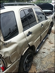

    Depois disso comecei a retirar a lateral do carro para desamassar, tendo em vista que não tenho as ferramentas adequadas para repuxar a lataria, estou fazendo tudo no martelo e Tasso. A uns anos atras fiz um estagio em uma oficina de funilaria de um tio meu ajudando a reformar um opala que tinha... aprendi muita coisa e estou botando em pratica...
    As fotos da pancada estão no inicio do tópico... essas já são da labuta da desmontagem.

    Depois que tirei tudo tive uma Ótima surpresa, a estrutura esta toda intacta, só dobrou onde vai a lanterna, mas voltei facinho pro lugar e onde é a tampa de combustível que vai ser facinho voltar também...
    Já comprei a lanterna pra testar os alinhamentos depois que terminar de martelar essa peça até ficar certinha, quero usar quase nada de massa plastica nela.
