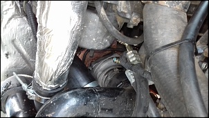

    coloca uma foto desse motor, é S4t mesmo? ou s4 com turbina por fora?, pergunto pois s4t da mais de 1 k de pressão do turbo, ai tem de ver configuração de turbina, pois só 0.5 ou bomba ta fechada até ou turbina é grande demais, e com intercooler ai piora, pra ajudar 15/39 ja é um foguete, mais tem de ter motor, com pneu VG, deve ter ficado um 33 mais ou menos ai que tem de ter motor mesmo!!!

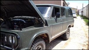

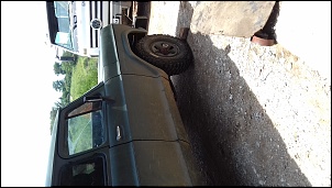

    Miniaturas de Anexos Miniaturas de Anexos -20170115_120951-1-.jpg   -20170115_121016-1-.jpg   -20170115_121049-1-.jpg   -20170115_121129-1-.jpg   -20170115_121024-1-.jpg

    como eu suspeitava, falta motor, por isso aquece, esse é um S4 massarico(sem turbo) turbinadinho por fora, com turbina TB 4125, que tem uma pegada mais em alta, ai vc alongou muito o diferencial, pois alem do 15x39 foi pra um pneu 33, ai o motor com seus 110 cv mais ou menos, isso por estar interculado se não vi demais, ai não vai mesmo, ai vc tem um probleminha meio serio, pois ou reduz os 2 diferenciais ou coloca pneus 255 ou 31, de qualquer forma uma abertinha na bomba é bem vinda depois da redução, pois a turbina tem de ir até 0.8 com o pé na tabua, vc pode colocar uma turbina mais rapida tb, uma K16 ficaria perfeita, fiz muito ai resolve o aquecimento, pois se continuar assim vai derreter motor, resumindo primeira coisa é reduzir relação, não tem jeito
