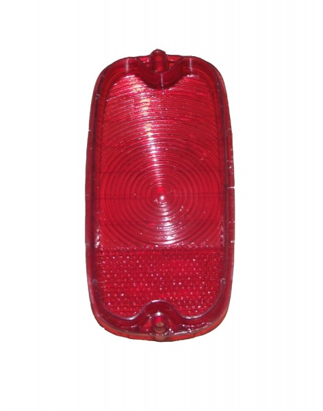

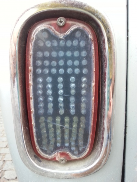

    gostei foi das lanternas trazeiras em led, onde arrumou e quanto custou, quero colocar na minha
    14/06/2015
    Caruaru/PE
    88
    Citação Postado originalmente por sallespickup Ver Post
    Boa tarde sallespickup, essas lanternas, foi eu mesmo que fiz e deram um trabalhão!!!
    Eu mesmo que inventei, e executei tudo, foi muito trabalho, para cortar essa lanterna original da D10
    Bem cortada, e depois tive de ir numa loja de presentes e procurar um item de acrílico, que fosse transparente e plano, para cortar, na bitola certa do corte da lanterna, e casar as duas partes e colar, e depois ainda coloquei película fumê, para proteger o acrílico!!!
    Companheiro só de lembra o trabalho que isso me deu, fico cansado!!!Rsrsrsrsrs
    Isso já faz mais de 5 a 6 anos que inventei!
    Tirei o freio do mesmo sistema de pisca, pois na D10, o pisca e freio passam no mesmo fio!
    Inventei um dispositivo na alavanca de marcha, para quando engatar a ré, acender automaticamente os Leds de ré!!!
    E fiz um monte de coisas mais!!
    Coloquei 3º luz de frei no vidro.
    Os faróis são originais do Troller.
    Coloquei sinto de 3 pontos.
    Bazuca Subwoofer, para da uma qualidade no som.
    Luz de LED no teto da cabine, pro piso e no porta luvas.
    Capota marítima sem pneu de estepe.
    Miniaturas de Anexos Miniaturas de Anexos Novos pneus, ajuda!-lente-da-lanterna-traseira-a10-c10-c14-d10-anos-6482-12218-mlb20056202684_032014-f.jpg
    14/06/2015
    Caruaru/PE
    88
    Citação Postado originalmente por CILTON/CLILTON Ver Post
    Miniaturas de Anexos Miniaturas de Anexos Novos pneus, ajuda!-20160511_070801.jpg
