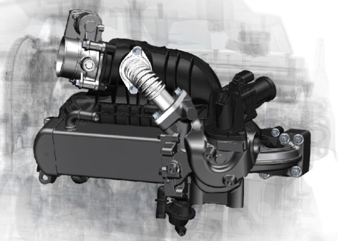

    Penso em alguma maneira de desligar a válvula egr, ainda não vi quem a tenha feito na nova s10.
    valvula egr: ela pega os gases do escapamento e os reenviam para queima.
