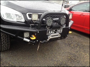

    -my-20colorado-202.jpg -recovery-20hook-201.jpgO que acham? Não tem no Brasil... ainda..
