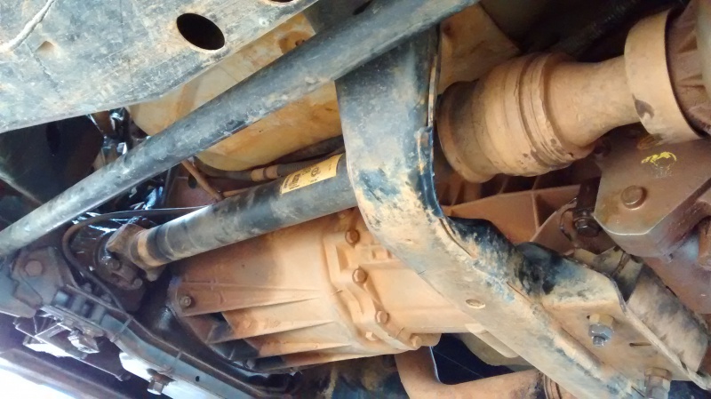

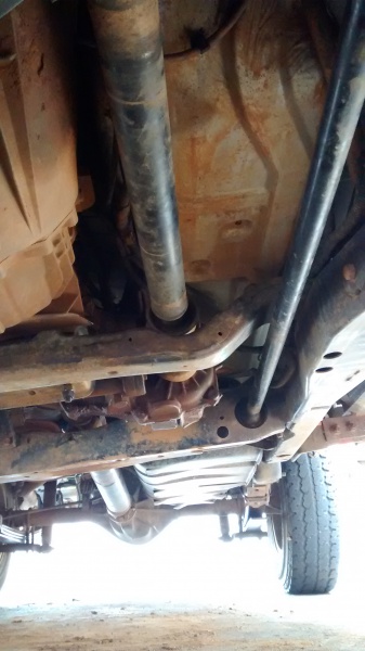

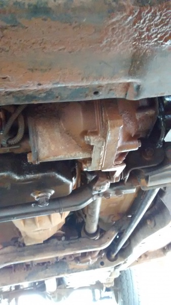

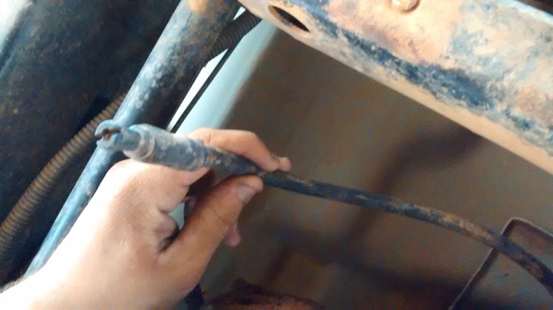

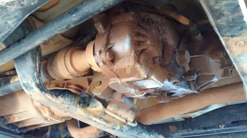

    hoje eu e meu pai estávamos arrumando algumas coisas por baixo dela, aproveitei e tirei umas fotos do sistema de 4x4 dela e achei um cabo/mangueira solto.. seguem as fotos:
    Anexo 451325Anexo 451326 Anexo 451327 Anexo 451328Anexo 451331
    O que seria esse cabo solto?
  • 16/02/2014, 17:14
    rfdex
    É importante ver a origem do cabo. Tente tirar a foto do local que ele sai. Fica mais fácil o diagnóstico. Dê uma lavada geral por baixo da camionete, de modo que consigam ver se tem algum vazamento. Lave com óleo diesel, vai ficar limpinho!

    Ta bem suja por baixo kkkk tem sim, vazamento de óleo acredito eu que na CT e no carter.. esse cabo acho que não vai dar pra tirar foto da origem ele passa por cima de uma caixa, na foto 4 la no fundo antes do tanque, e se encontra com outros cabos..
