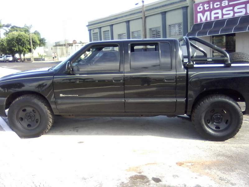

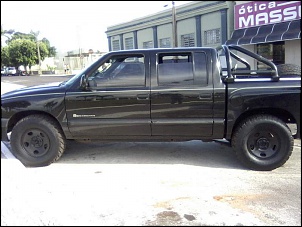

    Pessoal, olha aqui umas fotos da nossa S10 com os BF A/T 245/70r16.
    Ficou bacana, mais alta...mas na próxima vez serão os 245/75r16!!!
    Abraço galera!

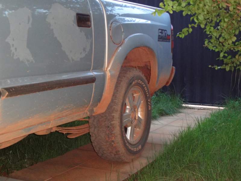

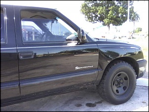

    Antes e o depois.
    Pneus S10-p18-01-13_16.37.jpgPneus S10-p18-01-13_17.48.jpgPneus S10-p18-01-13_17.49.jpgPneus S10-p18-01-13_17.49-1-.jpg
    Fico nota 10 Junior !

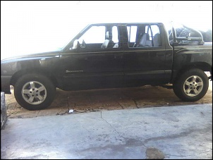

    Eu uso 265/75/16 Wrangler Goodyear na minha. Com a barra de torção na frente no máximo, e molejo traseiro batido. Porém a minha é flex, 2.4. Ficou 16 cm mais alta que as outras. Pega um pouco quando esterça tudo, mas me disseram que com alargador o problema se resolve. Já rodei 15 mil km e até agora nenhum desgaste prematuro ou fora do padrão. Ps. A maior parte das estradas que eu ando são de terra. Pra areia ficou imbatível.

    Valeu CharleBrown,dei uma leve levantada na barra mas ainda da para dar um grau,rebati os para-lamas por dentro,só pega se esterçar muito nos saltos em linha reta não pega,tem que ficar esperto em asfalto molhado pois pode perder o controle,na terra areia e barro é só baixar a calibragem e pau,agora eu tem apoio para a minha gaiola,rsssssssss.
  • #18
    Uhnn,é rapaiz, esses pneus no asfalto são perigosos...Mais o negócio aqui é Off Road !
    Quanto a espaçadores...quantos cm eles tem ? Qual preciso para colocar 265/75r16 ? Se colocar eles, preciso rebater paralamas ? Fiquei interessado neles agora...

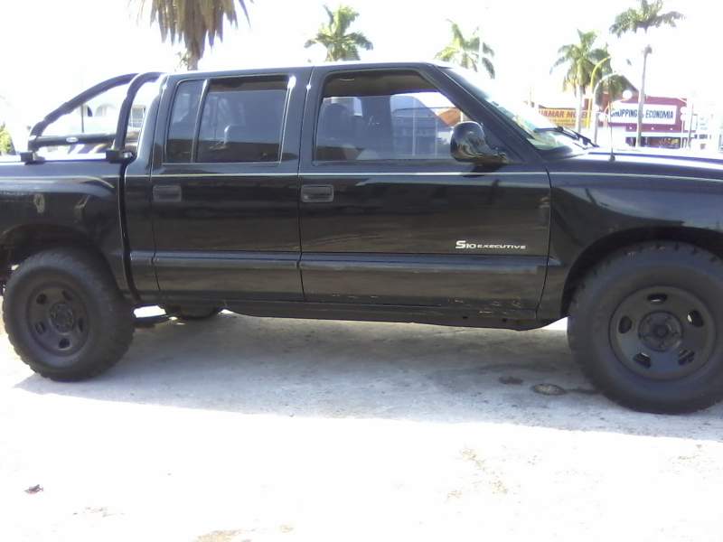

    Citação Postado originalmente por CharleBrown Ver Post
    Valew parceiro...
    Depois vou colocar umas fotos melhores dela de corpo inteiro pra terem uma noção melhor!!
    Esses BF 245/70 deu muito diferença pros Nexen 235/70 que tinha nela antes...
    É como se eu já tivesse usando 245/752 de outra marca, pq como falei antes, os BF tem mais altura por ter os sulcos mais fundos...já medi comprando com 3 marcas diferentes!!
    Tá show a viatura, mas eu queria mesmo era 265/75, que acho difícil caber mesmo erguendo tudo viu...
    Mesmo usando espaçadores acho que vai pegar um absurdo pessoal...sei lá...vou comprar 2 e testar...se não der certo na dianteira eu deixo só na traseira mesmo!!
    Abraço...

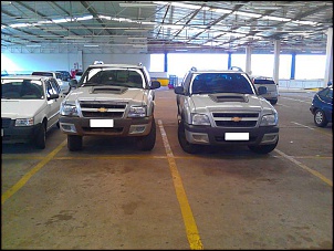

    A de cá < é a minha.
  • #24
    É Diones, eu tava postando lá tbm...é exatamente da mesma altura que a sua que eu quero que a branquela aqui fique ! Vou usar as mesmas medidas de pneus, você usou alargadores ? Ou Só rebateu, ergueu tudo na barra dianteira e bateu as molas ? Quanto a bater as molas, aonde levou, e como se procedeu ? Vlw !
