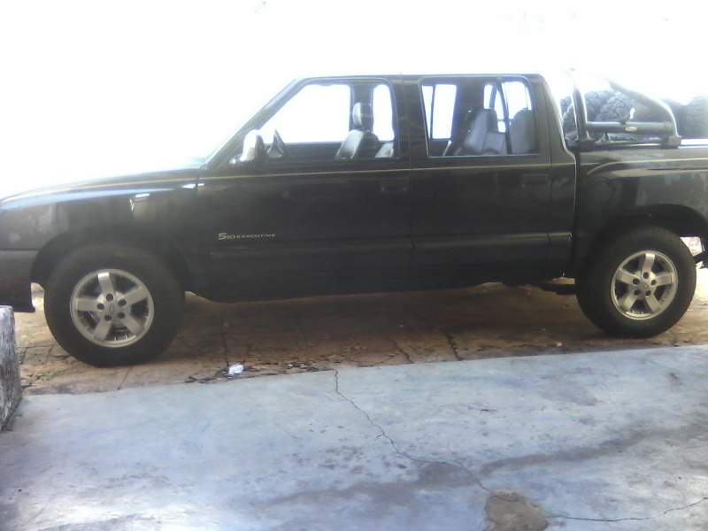

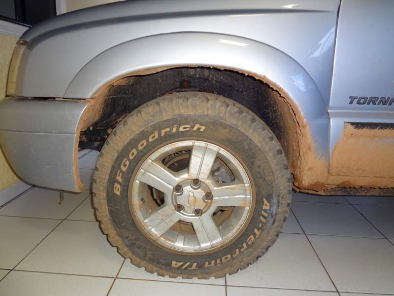

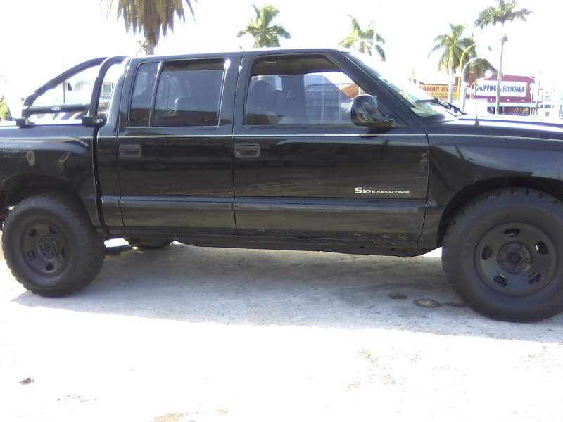

Pessoal, olha aqui umas fotos da nossa S10 com os BF A/T 245/70r16.
Anexo 393095Anexo 393096
Ficou bacana, mais alta...mas na próxima vez serão os 245/75r16!!!
Abraço galera!

Fico nota 10 Junior ! :palmas:

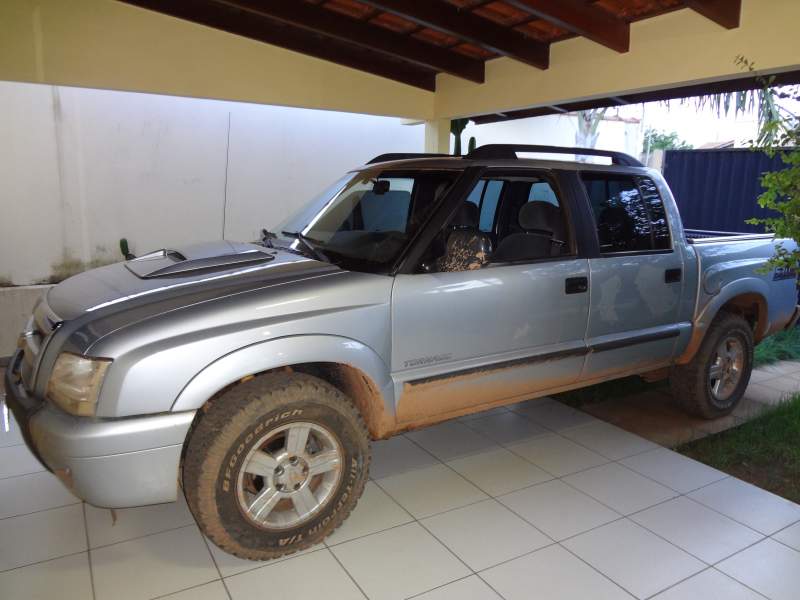

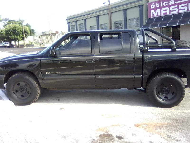

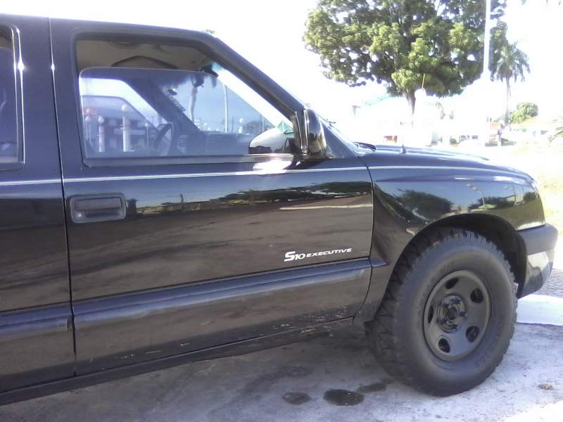

Eu uso 265/75/16 Wrangler Goodyear na minha. Com a barra de torção na frente no máximo, e molejo traseiro batido. Porém a minha é flex, 2.4. Ficou 16 cm mais alta que as outras. Pega um pouco quando esterça tudo, mas me disseram que com alargador o problema se resolve. Já rodei 15 mil km e até agora nenhum desgaste prematuro ou fora do padrão. Ps. A maior parte das estradas que eu ando são de terra. Pra areia ficou imbatível.
Valeu CharleBrown,dei uma leve levantada na barra mas ainda da para dar um grau,rebati os para-lamas por dentro,só pega se esterçar muito nos saltos em linha reta não pega,tem que ficar esperto em asfalto molhado pois pode perder o controle,na terra areia e barro é só baixar a calibragem e pau,agora eu tem apoio para a minha gaiola,rsssssssss.
Uhnn,é rapaiz, esses pneus no asfalto são perigosos...Mais o negócio aqui é Off Road ! :cool:
Quanto a espaçadores...quantos cm eles tem ? Qual preciso para colocar 265/75r16 ? Se colocar eles, preciso rebater paralamas ? Fiquei interessado neles agora...
Valew parceiro...

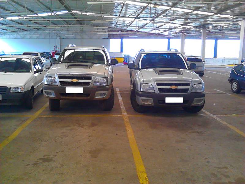

Depois vou colocar umas fotos melhores dela de corpo inteiro pra terem uma noção melhor!!
Esses BF 245/70 deu muito diferença pros Nexen 235/70 que tinha nela antes...
É como se eu já tivesse usando 245/752 de outra marca, pq como falei antes, os BF tem mais altura por ter os sulcos mais fundos...já medi comprando com 3 marcas diferentes!!
Tá show a viatura, mas eu queria mesmo era 265/75, que acho difícil caber mesmo erguendo tudo viu...
Mesmo usando espaçadores acho que vai pegar um absurdo pessoal...sei lá...vou comprar 2 e testar...se não der certo na dianteira eu deixo só na traseira mesmo!!

Nesse outro tópico tem muita coisa sobre os 265/75/16. Inclusive várias postagens minhas e fotos da minha s10 com os 265/75 mais pro final.
http://www.4x4brasil.com.br/forum/ch...65-75-r16.html
A de cá < é a minha.
Anexo 394089
É Diones, eu tava postando lá tbm...é exatamente da mesma altura que a sua que eu quero que a branquela aqui fique ! Vou usar as mesmas medidas de pneus, você usou alargadores ? Ou Só rebateu, ergueu tudo na barra dianteira e bateu as molas ? Quanto a bater as molas, aonde levou, e como se procedeu ? Vlw !
