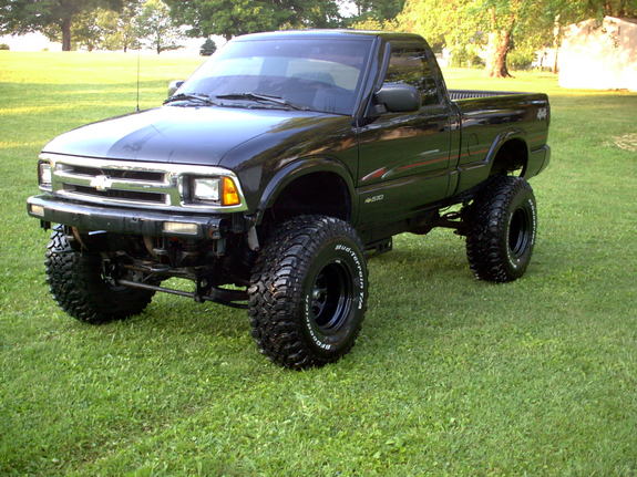

GM nas trilhas , ja levantei a cabine e ta com 33" bf so pra teste ,agora vou levantar a caçamba, ta ficando otima o 2.8 comportou bacana com o 33 Anexo 353054Anexo 353055Anexo 353056
O projeto do eixo rigido da Bombeirona esta indo bem. Daqui alguns meses estara montada.
conta ai com qual eixo vc esta montando, e vai precisar mudar a relação traseira para casar?
