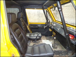

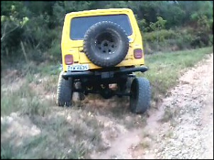

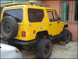

    JPX ano 1996 , motor ap 2.0 injeção multiponto
    Eixos dianteiro dana 44 com sistema de homocinetica HD 44 super reforçado
    Cambio Clarck 240 v 5 marchas ( mesmo do Engesa )
    Tcase Dana 18
    Eixo traseiro dana 44 com kit flutuante com rolamentos da toyota bandeirante
    Pneus 33 ( mas aguenta e cabe pneus até 37")
    Suspensão especial com amortecedores do troller , abre muito o leque
    Guincho de 12.000 libras e tombar
    freio a disco nas 4 rodas
    som
    gaiola de proteção interna
    enfim uma máquina para trilhas pesadas , super resistente e não quebra fácil

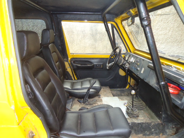

    JPX  super preparado-img0395a.jpgTorce pacas e tem bloqueio dianteiro da Enfer , Motor ap 2.0 , mas documento 2015 ainda consta diesel . Como esta com cambio Clarck 5 marchas do Engesa , esta fácil por um MWM ,
    Quando aciona a primeira marcha reduz 6,3 vezes do cambio , mais 1.,8 da Redução Willis , é muita força !
