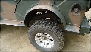

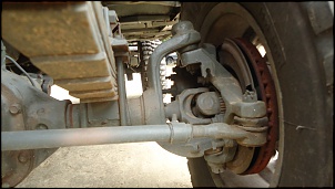

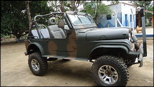

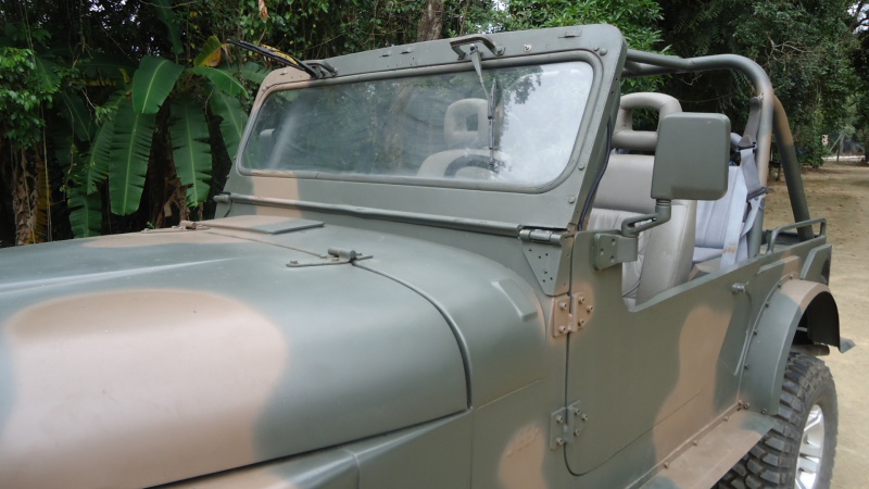

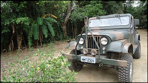

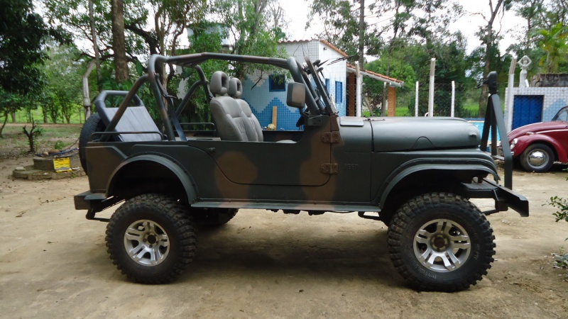

    VENDO MEU JEEP WILLYS , TODO REFORMADO E COM DIVERSAS ALTERAÇÕES, por motivo de compra de um imóvel, CONFORME DESCRITO ABAIXO
    -Chassis de cj 5 1956 documentado, Chassis cintado por cima, e feito varios reforços internos foi preciso alongar em 37 cm no meio do chassis, ficando com o mesmo entreeixos do troller. Ah a carroceria tambem foi alongada, com alargadores de paralamas .
    - motor de opala 6cc gasolina,
    -radiador de toyota bandeirantes
    - caixa de cambio clark 240F todo revisado, relações; 1ª(6,32:1); 2ª(3,09:1); 3ª(1,69:1); 4ª(1,00:1)
    - reduzida NP 242 de uma cherokee sport 1998, trocado oleo - dexron III
    - Diferencial dianteiro e traseiro, com seus respectivos cardans com junta cv de uma cherokee sport 1998, trocado os oleos da AC delco para diferenciais com traçao positiva e ou blocados. Ah nos diferenciais acompanham seus respectivos sistemas de freios originais. ( disco na dianteira e tambor na traseira )

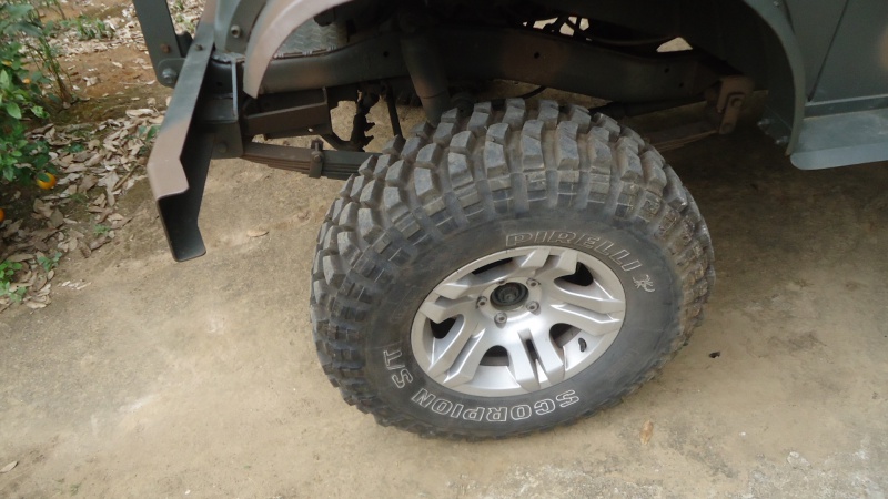

    - Suspensão traseira com molas da cherokee, e dianteira com molas da d10 4x4, amortecedores da Kombi Cliper traseiros e dianteiros da d20
    - rodas de liga leve de uma cherokee sport 1998 com pneus VJ900 ARO 15com menos de mil km rodados

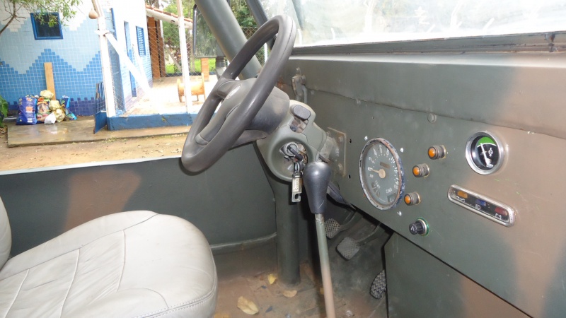

    - Coluna de direção escamoteavel do monza, com chave de seta completa, e volante de vectra mais antigo.

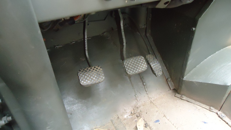

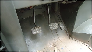

    - pedaleiras de opala com acelerador de fiat uno.

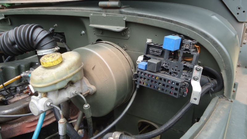

    - hidrovacuo + cilindro mestre de uma cherokee sport 1998

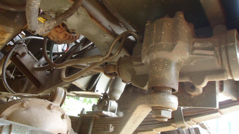

    - caixa de direção hidraulica de uma cherokee sport 1998 com bomba da hidraulica original do motor do opala ( ela é maior que a da cherokee, e nao seria preciso fazer adaptação. Barras de direção e terminas originais da cherokee
    - Parte elétrica toda nova com caixa de fusível da linha FIAT com buzina, tomada 12v,

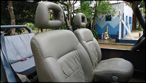

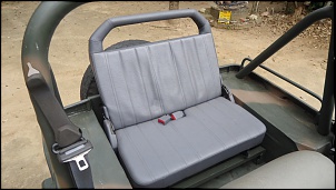

    - Bancos dianteiros em couro, ( não sei de qual picape era) e banco traseiro da SW4 em couro ( aquele dois lugares que fica no porta malas do 6 e 7 lugar )
    - SantoAntonio com gaiola de proteção super reforçado,
    -Pintura Nova com lanternagem e funilaria ok.
    - Caixa do filtro de ar da l200
    - bateria heliar 75 ah com 18 meses de uso
    - Carburador revisado em abril 2015.
    - Ventuinha elétrica na frente do radiador
    - tOWBAR REFORÇADO
    - FAROIS DE MILHA
    R$ 26.000,00 COM POSSIVEIS TROCAS A VISTA TERA UM DESCONTO BOM.

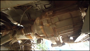

    Fotos do motor e diferenciais
    Miniaturas de Anexos Miniaturas de Anexos Jeep willys - com alma de cherokee-dsc04086.jpg   Jeep willys - com alma de cherokee-dsc04088.jpg   Jeep willys - com alma de cherokee-dsc04089.jpg   Jeep willys - com alma de cherokee-dsc04090.jpg   Jeep willys - com alma de cherokee-dsc04096.jpg

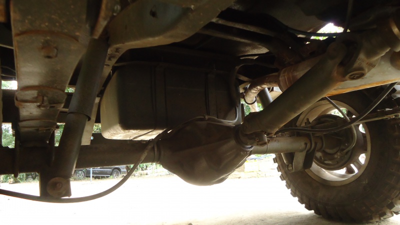

    Tanque 60 litros na parte traseiro com mudança do bocal do tanque
    Miniaturas de Anexos Miniaturas de Anexos Jeep willys - com alma de cherokee-dsc04103.jpg   Jeep willys - com alma de cherokee-dsc04101.jpg   Jeep willys - com alma de cherokee-dsc04102.jpg   Jeep willys - com alma de cherokee-dsc04104.jpg   Jeep willys - com alma de cherokee-dsc04098.jpg

    Lucciano, como ficou o acionamento da tcase?
    boa sorte na venda aí! tá show o jeep
    Tuna
    Cj-5 1966 - "Tsunami"
    10/01/2006
    Varginha MG/MG
    3,321
    Amigo Tuna o acionamento da TCASE ficou como a original, alavanca original, deu trabalho para a regulagem, mas deu certo. obrigado
