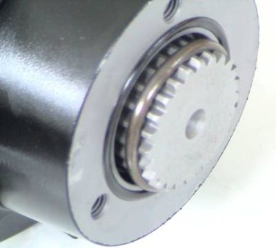

    Para o Up-grade do seu antigo eixo Dana 44, ainda com ponta de eixo chavetada, ou o pouco confiável eixo-prato, a ENSIMEC fabrica um kit de pontas de eixo para a modificação para o sistema de eixo flutuante no eixo traseiro. Utiliza-se o sistema de cubo do eixo dianteiro por completo, isto é, a manga, os rolamentos com arruelas e porcas, retentor e cubo, em conjunto com o kit da ENSIMEC, que fornece as duas pontas de eixo. Duplamente estriadas, os eixos são fabricados com aço Premium SAE 4140, especial para extremas solicitações de troque, resistem a cargas de até 60% superior aos eixos originais. As tampas estriadas também são de material temperado garantindo a união robusta para com o cubo de roda. Para facilitar a montagem com peças originais, eliminando a necessidade de usinagem, são fornecidos adaptadores de manga que alem de dar o encaixe perfeito da manga dianteira no eixo traseiro, afasta a roda da parte interna do pára-lama, minimizando o problema clássico de encostar o pneu ao transitar em terreno acidentado.
    O kit ponta de eixo esta disponível para os eixos Dana 44 do Jeep, F75 e Rural com 19Estrias e 30 Estrias e também para o Land-Rover Defender com eixos Rover e Salisbury.
    Para o Engesa EE4, a Ensimec desenvolveu um kit específico, utilizando os cubos dianteiros da Toyota Bandeirante moderna. Neste caso o freio terá que ser substituído pelo jogo de panelas da Bandeirante ou um kit de freio a disco utilizando a pinça de freio do Kadet GSI(GM) traseira.
    Kit ponta de eixo para conversão do eixo Dana44 do Engesa EE12 para o sistema flutuante. O kit da ENSIMEC é composto pelos semi-eixos com tampas, parafusos, disco de freio e suporte da pinça que já é o adaptador de manga. NÂO acompanha as pinças de freio, rolamentos, retentores, prisioneiros ou cubos no kit.
    Pontas de eixo para diferencial Salisbury 8HA para reposição
    O novo sistema de trava por anel mola na ponta e a vedação por o-ring, evitando o vazamento de lubrificantes e a penetração de sujeiras.

    amigao me explica esse lance de com manga e sem manga ?? e kual a funcao dessa tal manga !!
  5. #5
    Fernando,
    Manga de Eixo, é a estrutura que segiura a roda.
