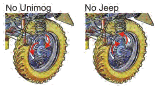

    Citação Postado originalmente por FernandoRisso
    Td bem, só mais uma vez.
    Agora, Marcelo, naum entende seu raciocínio, virar ao contrário ??? Já li váriós tópicos no pirate com jeeps que tem eixos de unimog e nunca fizeram alguma alteração, os eixos funcionam normalmente. Só é preciso fazer uma adaptação para usar cardãns convencionais e não os tubos de torque que utilizam originalmente nos unimogs, do mais é só não passar de 50km/h...
    Veja bem Fernando, no Jeep o cardã gira num sentido, certo, pois o eixo do Jeep não tem caixas de redução. Agora quando se coloca os eixos de Unimog, que tem as caixas e são 2 engrenagens por ponta de eixo, aí se inverte a rotação, justamente por ser 2 engrenagens, entendeu?
    Na figura 1 eu coloquei mais ou menos como seria, deu pra entender?
    Eu acho que dá pra resolver isso mas não sei como. Com certeza tem um jeito, pois se lá fora eles conseguem, aqui também conseguiríamos!
    Já vi que tem muita gente que usa esses eixos por aí afora.
    Talvez (não sei) no Unimog possa se virar a coroa de lado (talvez eu esteja falando besteira...), como é feito na kombi que tem caixa de redução, nos VW podia-se montar a coroa de qualquer lado dentro do diferencial, para que fosse possível usar as caixas de redução.
    Ficou claro!? Ou confundiu mais?

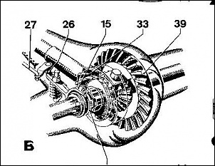

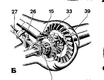

    Prezados Srs,
    Após consultas aos universitários ...
    Vejam nas figuras abaixo que a posição da coroa é diferente no eixo do Unimog e do Jeep ... um é do lado direito e outro é do lado esquerdo ...
    A rotação do câmbio e cardan são os mesmo (sentido horário) tanto para o Unimog quanto para o Jeep ... mas o que irverte a rotação dos eixos é a mudança da posição da coroa e pinhão ...
    []'s não me preocupando mais pra que lado gira a bagaça ...
