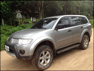

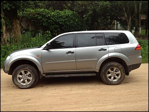

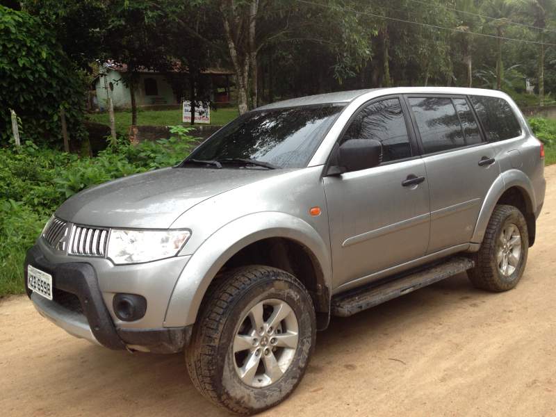

    Enfim... Vamos la, To montando e modificando toda a ineficiencia da minha nova Pajero Dakar. As primeras mudancas sao (ja feitas):
    - Suspensao IronMan
    - Kit de protecoes ROAD Teach
    - Rack e Bagageiro THULE (Meu carro e sem longarinas, ai compre na Thule perante a Versao do carro australiano o Challenger que e igual a Pajero Dakar), suporte de pranchas duplo.
    - Reboque

    Miniaturas de Anexos Miniaturas de Anexos Pajero Dakar - Modif p viajens longas-img_1590.jpg   Pajero Dakar - Modif p viajens longas-img_1591.jpg   Pajero Dakar - Modif p viajens longas-img_1592.jpg   Pajero Dakar - Modif p viajens longas-img_1641.jpg

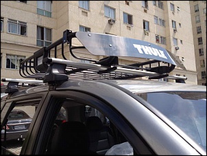

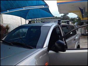

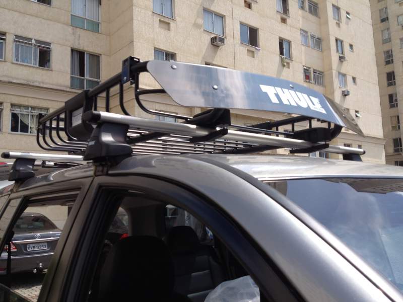

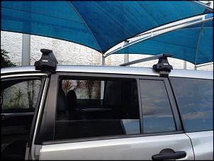

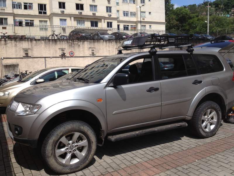

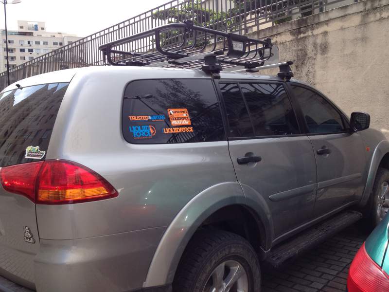

    Bom dia pessoal, como contaba, consegui solucionar este final de semana outro estagio: O Bagageiro!
    Tudo mundo me discutia que si nao comprasse as benditas longarinas originais na Mitsubishi nao poderia instalar... entao: Ai fui na internet, e identifique que no resto do mundo a Dakar e chamada de Challenger, e na sulafrica e australia tem tudo tipo de acesorio para ela..
    Entao compre no representante da Thule no brasil, que esta em Sao Paulo, e que por certo tem muito bom atendimento... Thule Aclimaçao , o siguente:
    • Thule rapid system 754 - R$ 490,00
    • Thule wingbar 969 - R$ 499,00
    • Kit 1400 - R$ 169,00
    • Thule one key system 544, 4 cylinders - R$ 119,00
    • Thule experience 828 - R$ 969,00
    • Thule wave surf carrier 832 - R$ 389,00
    • Rede de carga para bagageiro - R$ 214,00
    Entregaram certinho, em dois dias pela JadLog, e instale em 30 minutos em casa... fico show de bola! ai nao fica ese trambolho super alto como si tivesse as longarinas originais que atrapalham e nao prestao para nada...
    Pajero Dakar - Modif p viajens longas-img_1745.jpgPajero Dakar - Modif p viajens longas-img_1746.jpgPajero Dakar - Modif p viajens longas-img_1747.jpgPajero Dakar - Modif p viajens longas-img_1748.jpgPajero Dakar - Modif p viajens longas-img_1749.jpgPajero Dakar - Modif p viajens longas-img_1750.jpgPajero Dakar - Modif p viajens longas-img_1751.jpgPajero Dakar - Modif p viajens longas-img_1752.jpg

    Olá Santiago, tive o mesmo problema do bagageiro na minha TR4, e a solução também foi a Thule.
    Não me arrependo, o produto é muito bom e aguentou muito bem, mesmo com toda a trepidação das estradas de rípio.
