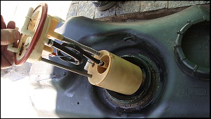

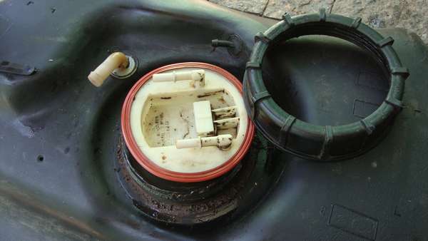

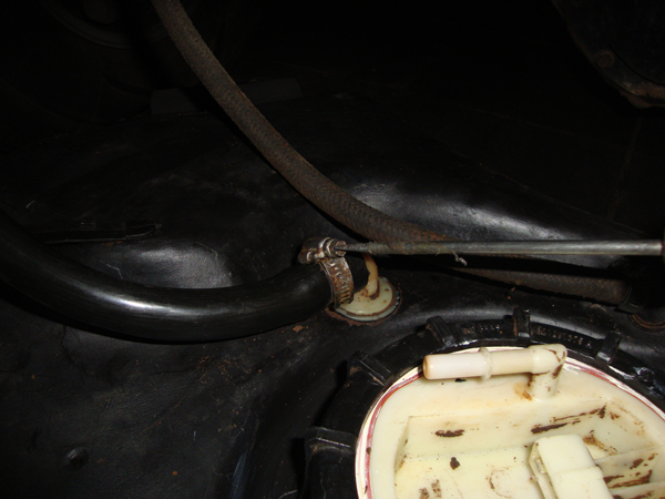

    Então acho que vou ter um pouco de dor de cabeça, pois eu desmontei todo o sistema, ou seja, tanque/boia/bocal do tanque.
    Veja abaixo as peças desmontadas.....

    Pelas fotos está tudo certinho. Vê se não tem algum rompimento nas conexões, limpa tudo. Se não me engano esse sistema de bóia e succão é semelhante ao do Santana. O meu é um 2002 e teve um problema de ar no sistema por conta de rachaduras nas mangueiras até o filtro de combustível. Na época, troquei as mangueiras e o problema foi resolvido.

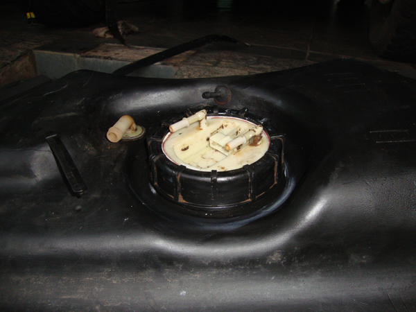

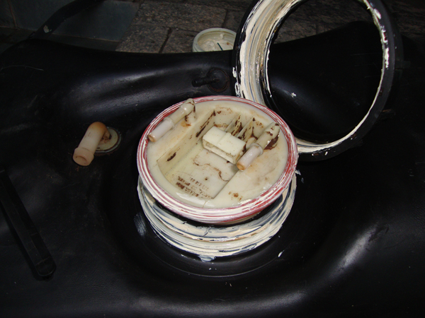

    Após todo o processo de limpeza das peças, comecei montando o pré-filtro na carcaça da bóia,
    Posteriormente passei boa camada de graxa nas roscas do tanque e da tampa , para garantir que no futuro seja fácil a sua retirada , já que este modelo de tampa é bem fácil ficar travada e de difícil desmontagem,
    25/09/2011

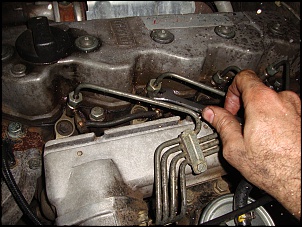

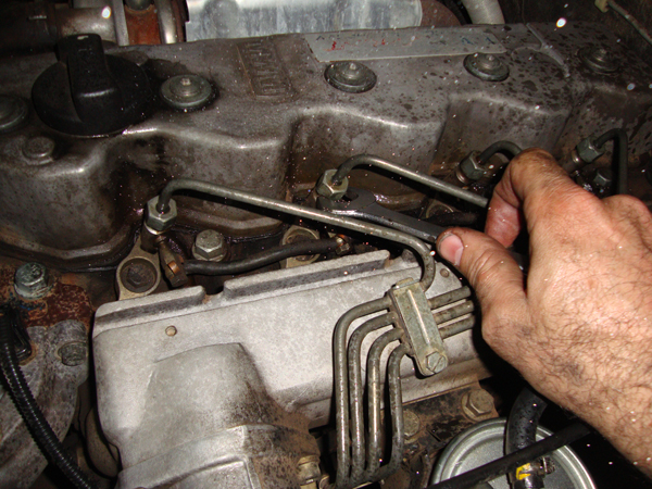

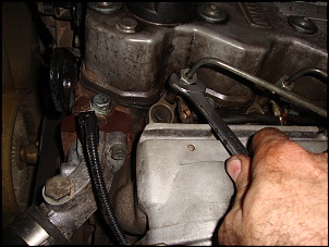

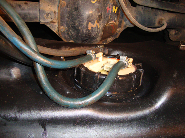

    Montei as mangueiras fixando com abraçadeiras, tendo o cuidado para não montar o retorno com a de envio de combustível. Antes de fechar havia enchido com seringa a mangueira que leva o combustível até o motor.
    Bomba eletrica onde foi parar?-montagem-6.jpgBomba eletrica onde foi parar?-montagem-7.jpg
    Dei a partida e através dos 4 bicos injetores (chave 17), foi feita a sangria do ar do sistema. Sugiro utilizar óculos nesta operação, pois os esguichos de diesel em alta pressão podem vir na direção do rosto.
    Bomba eletrica onde foi parar?-montagem-8.jpgBomba eletrica onde foi parar?-montagem-9.jpg
    Agora é só rodar. Agradeço aos que me ajudaram...
