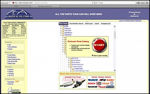

    1 - entre no site da RockAuto Auto Parts e aperte a tecla "start" (fig 1);

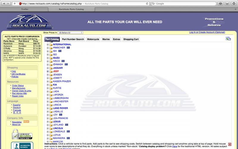

    2 - clique a marca "JEEP" (fig 2);
    3 - clique o ano 1991 (fig 3);
    4 - clique o modelo "CHEROKEE LIMITED"(fig 4);
    5 - clique em "Drivetrain";
    continua...
    Miniaturas de Anexos Miniaturas de Anexos Barulho chocalho 4x4-start.jpg   Barulho chocalho 4x4-jeep.jpg   Barulho chocalho 4x4-1991.jpg   Barulho chocalho 4x4-limited.jpg   Barulho chocalho 4x4-drivetrain.jpg
