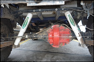

    Ja vi essa tampa ate em carro de competicao e parece que aguenta o tranco ... quando eu for botar meus bloqueios eu vo aproveitar que vou tirar a tampa original e ja coloca essa aqui ... 160 USD$
    Sonhar nao custa nada ....
