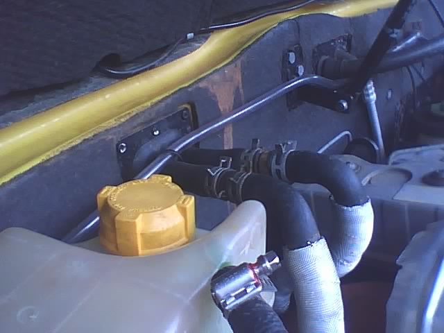

    Ainda sobre o ar condicionado que esquenta, meu Trollão teve nova recaída. Dessa vez desmontei a solenoide e vi que o piloto da válvula estava sujo - água / fluido de arrefecimento do radiador que passou pela vedação e secou, não permitindo que a válvula fechasse 100%. Retirei a válvula solenóide, verifiquei que o bobinado estava OK, lubrifiquei com graxa vermelha, própria para altas temperaturas e testei em bancda. Resultado positivo, sem falhas.
    Nesse meio tempo, para não ficar com o Bugão parado, usinamos uns tarugos de madeira e fechamos a entrada e saída para o radiador (conexões da solenoide, cfme foto anexa). Daí pergunto, ao invés de se colocar um "by-pass", não é mais fácil
    a) travar a solenóide sempre fechada para o radiador? Externamente ficaria 100% original.
    b) tirar a solenóide e substituí-la pelos "plugs", no caso do pessoal que mora em regiões quentes? Pergunto porque a recirculação (aquela que evita que o fluido passe pelo radiador) não é de forma alguma necessária, ou estou errado?
    Um abraço,
    Ar Condicionado que esquenta Imagens Anexas

    Também tive essa dúvida e a sanei quando do desmonte do painel para acessar as solenóiedes e o sistema do famosíssimo Ford Ká. A solenóide é "on/off", isso é, ou 100% aberta ou 100% fechada. O ar mais ou menos quente é então regulado através de um damper que aumenta ou diminui a mistura do ar refrigerado com ar quente do radiador, OK?
    Um abraço,
