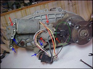

    No meu carro já foi trocado o botão de acionamento, motor de tração, módulo, e até agora o carro ainda não está traçando. Como está sendo relatado aqui que pode ser o sensor, gostaria de saber onde fica o sensor???? e onde posso encontrar pra comprá-lo caso não tenha na rede autorizada.

    Citação Postado originalmente por alanjipe Ver Post
    Tenho uma foto akim que eu gravei em outro topico uma vez, se não me engano foi o elmer que colocou!
    è o que está marcado de verde.
    Miniaturas de Anexos Miniaturas de Anexos Luzes do 4x4 4 reduzida-sensor-eletroima-troller.jpg
