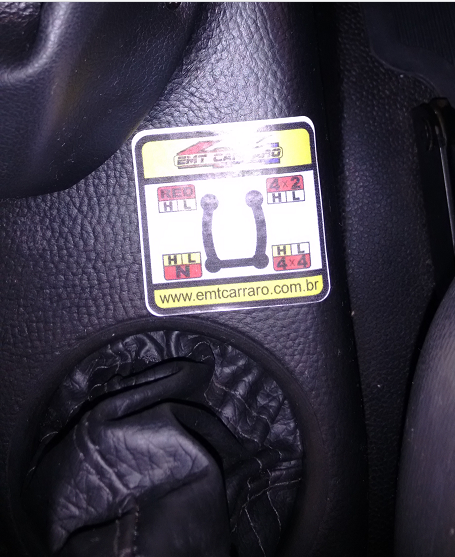

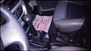

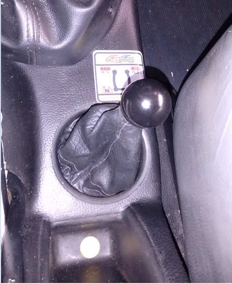

    Citação Postado originalmente por BACANÃO Ver Post
    Eu estava vendo de outro fabricante que é o dobro do preço. Esse me interessa, o acabamento é bom??
    Eu achei bom sim, não é "um luxo, ui" mas é bom hehehe, veja as fotos...
    Miniaturas de Anexos Miniaturas de Anexos Luzes do 4x4 4 reduzida-emt-carraro-1.png   Luzes do 4x4 4 reduzida-emt-carraro-2.png   Luzes do 4x4 4 reduzida-emt-carraro-3.png   Luzes do 4x4 4 reduzida-img_20180609_174855152.jpg
