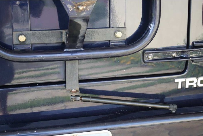

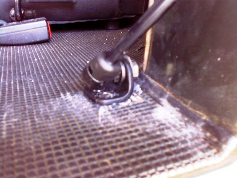

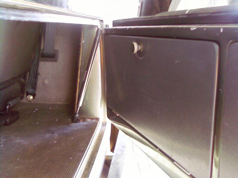

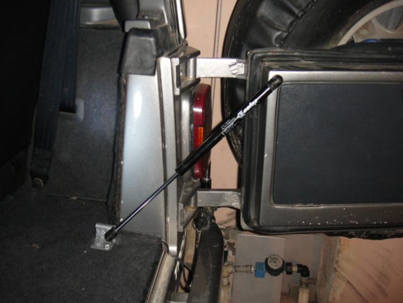

    Adaptei e tirei umas fotos!!
    Vejam!!
    AMortecedor de Ecosport
    Abraço!!

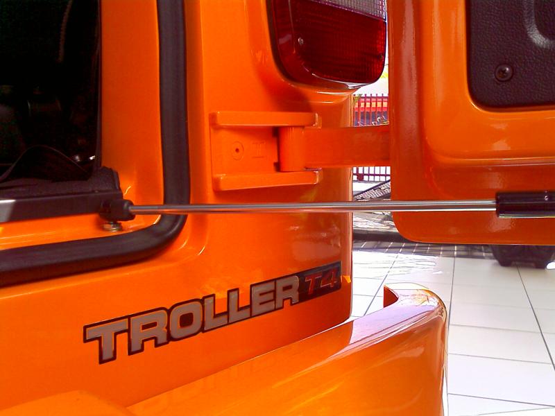

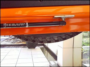

    Cara, vc já viu os modelos 2009...tem amortecedor nessa porta, só que estão fixados na parte de baixo da porta....

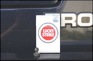

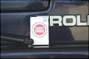

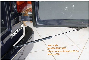

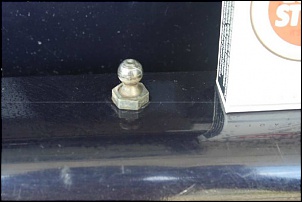

    Eu vi sim!!! Tentei fazer igual mas nao acertei nas medidas do amortecedor e o espaço para o amortecedor no nosso, é muito pequeno e no novo tem um espaço para isso!!!
    Funciona muito bem!!!

    Galera, estou querendo comprar um amortecedor para tampa traseira para instalar no meu troller. Pelo que pesquisei, o pessoal costuma usar o do Ecosport, que inclusive vem nos 2009:
    http://www.esquadraodalama.com.br/ad..._alternativas_troller.doc
    seria esse:
    Amortecedor Porta Malas Ecosport Após 2002 - R$ 42,00 no MercadoLivre
    Mas, não vem com essa base prateada da foto. De que veículo é essa base? Tem alguma outra que se encaixa legal na porta? Estava pensando em instalar no mesmo lugar dessas fotos.

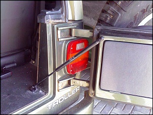

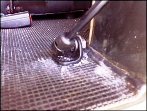

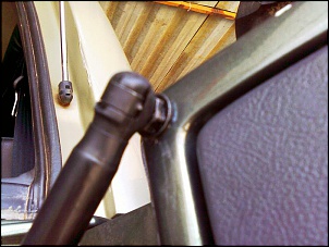

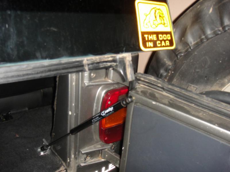

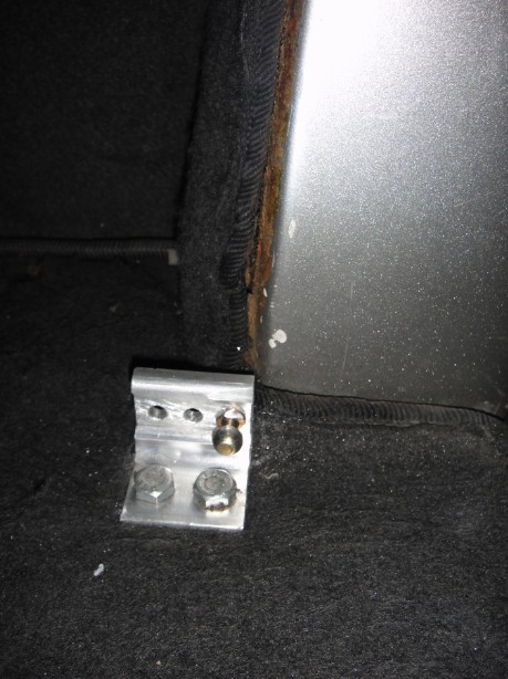

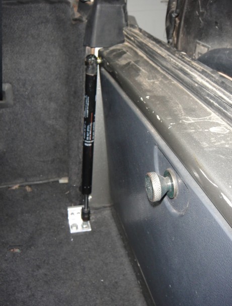

    Sem tirar medidas eu fiz um simples suporte usinado em aluminio e fiz furos na porta e na carroceria.
    O meu é 04 e utilizei o mesmo amortecedor que monta no vidro, não sei se é pq o meu era velho ou se a pressão interna baixa de 140N. Deixei alguns furos no suporte caso eu decida colocar um com pressão maior, porém tenho receito se a fibra irá aguentar!!
    Detalhe importante é confirir antes de furar que a porta de vidro não tenha interferência ao abrir com a porta de fibra aberta!

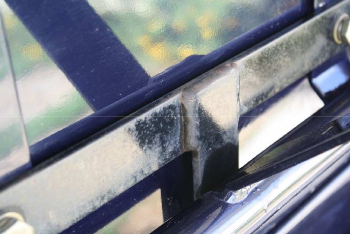

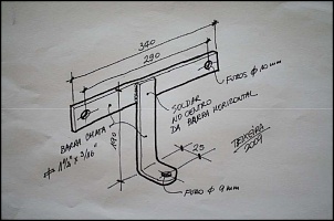

    Achei este projeto na net! Outra idéia bacana!

    Carlos, eu também queria adaptar o amortecedor. Mas, faltou coragem. Minha maior dúvida é prender o amortecedor na tampa. Como fixar o terminal ali na ponta da tampa, onde está nessas fotos. Não tenho certeza, mas acho que eu não tenho acesso a parte interna da tampa até a outra ponta. Nos trollers antigos, tinha essa caixa de ferramenta embutida na tampa, como dá pra ver nas fotos. E nos 2009 em diante, tem um forro fácil de tirar que cobre toda a tampa (foto ali em cima também). Nos 2006-2008, tem um forro na ponta apenas, que nunca tirei, e dá acesso a parte interna, só que o resto da tampa é fechado e acho que não dá pra chegar até a outra ponta da tampa pra fixar o terminal, como mostra nessas fotos (confesso que não cheguei a tentar). A outra parte, acho que não tem mistério, eu prenderia ali no mesmo local que o Spike prendeu. Pela foto, achei muito bom. Eu queria ver um com tampa fechada igual a dos 2006/2008 com essa adaptação pra ganhar mais confiança.
