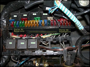

    Aiello, pode informar se os três relês de baixo (VII, IX, XI) que estão faltando na caixa do Troller do Rub, ficam reservados para ligar quais componentes ? E também o XII da fileira de cima ?
    Anthon
    Anthon, talvez minha explicação não tenha sido boa. Pelo que vc está solicitando estou entendo que vc está contando os reles abaixo dos fusíveis como sendo os primeiros. Não, pelo manual a contagem inicia acima dos fusíveis, os abaixo dos fusíveis os últimos. Assim temos
    RELE I - Ventilador do AC; II - Desembaçador traseiro; III - AC; IV - Farol auxiliar; V - Ignição; VI - Bb Combustível; VII - Buzina; VIII - Modulo de Injeção; IX - Limpador parabrisa; X - Inversor do sinal função água no comb para modulo de injeção e painel de instrumentos; XI - Luz de advertencia; XII - Inversor de sinal função pressão de óleo para painel; XIII - Inversor sinal tração para modulo de injeção e painel; XIV - AC função OFF para modulo de injeção e XV - Inversor sinal freio redundante para modulo de injeção e painel.
    Nos espaços vazios da caixa de reles não há cabos ou conexões a serem ligados.
    Segue foto com numeração
