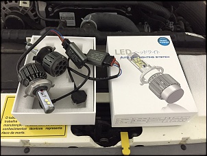

    Bom dia
    resolvi comprar o kit led H4 pois o vendedor garantiu ser melhor que as originais e falou querendo é só devolver coloquei ontem na viatura e ficou muito melhor super brancas, só que teve encompatibilidade na luz baixa de vez em quando o farol apaga e quando aperto luz alta Volta normal as vezes demora pra apagar. O que pode está acontecendo???

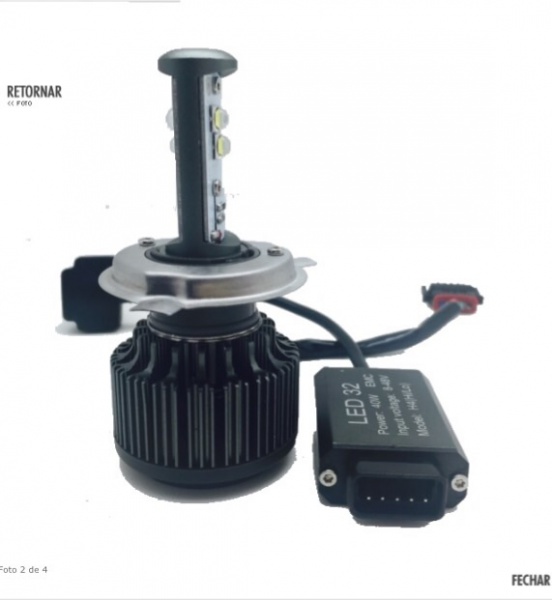

    Comprei em recife site da loja http://www.anxleds.com.br/ecommerce_...015-Lancamento
    modelo H4, na loja todo tipo de leds num bom valor...

    WSDanado, coloquei um conjunto de H4 de LED e as lâmpadas são bem parecidas com as suas. Foi você mesmo que fez a troca? Conseguiu prender o grampo interno? Pergunto isso, porque eu não consegui e devido ao tamanho da lâmpada, tive que cortar o guarda pó. Quanto a iluminação, ficou muito bom, recomendo. Eu tinha uma super branca e ela aquecia demais e isso prejudica a lente do farol. Para os faróis de milha, troquei por um par de LED de 27w, plug and play!

    Eu mesmo coloquei é meio apertado mais empurrei com uma chave de fenda com cuidado deu certinho!
    Olha mais a minha lâmpada de led deu incompatibilidade a minha é de 40w a Original é 50w não sei porque não deu certo qual a potência da sua?
