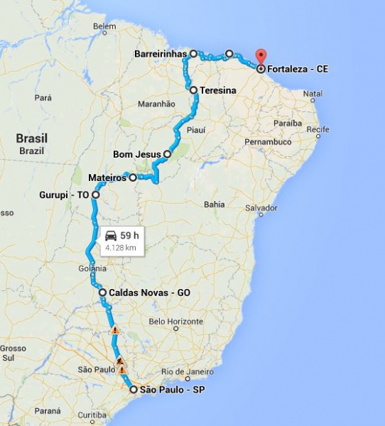

    Depois do natal vou fazer uma de 4000 km..
    Vai ser minha primeira mas me preparei da seguinte forma...
    Autonomia: O Troller é tranquilo, roda 700 km, no meu caso com qq tipo de diesel então nem me preocupei com isso.
    Suspensão: Amortecedores offshox e molas novas
    Pneus: Vou de BF AT 33, vai bem em qq situação.
    Bloqueio: Traseiro 75% eaton truetrac e dianteiro por enquanto nada... mas até lá vou tentar colocar o mesmo na frente.
    Equipamentos: Guincho, patesca, pá, hi-lifti, cinta, anilhas.
    Bancos: Esse assunto é crucial o original do troller acho uma grande merda, vou de Rallydesign, ja esta encomendado.
    Acho que é isso.. talvez eu leve algumas peças como fusível, mangueiras etc.. ainda não pensei nisso.. mas é por ai..
