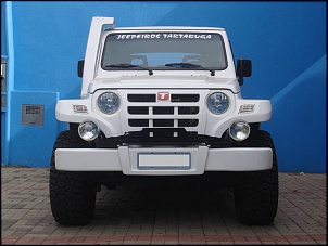

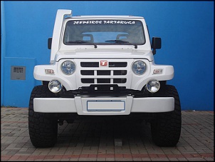

    Estou no meu segundo troller com pneus 33" e rodas originais e a única coisa que sempre me chateou é a limitação no curso de giro da direção.
    Faz tempo que pensava em colocar alargador, mas ficava pensando nos prós e contras do mesmo. Resolvi agora instalar e cheguei a conclusão que eu deveria ter instalado há muito tempo....rs

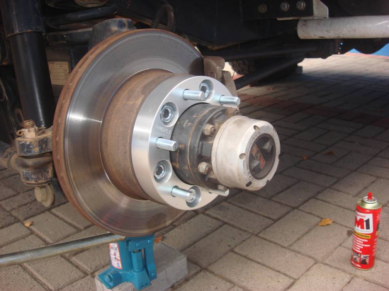

    Instalei os alargadores da AVM de 32mm e achei bom demais. O curso de direção ficou ótimo, como se estivesse com pneus originais.
    Seguindo as instruções do manual(limpeza dos prisioneiros, sequencia de aperto e utilizando a trava química loctite específica) e fazendo uma checagem periódica acredito que seja um acessório muito bom!
    Segue fotos antes e depois da instalação. Visualmente muda muito pouco, mas as manobras ficaram muito mais fáceis.
    Recomendo!
    abraços!

    Amigo Sidnei, muito legal seu post, estou estudando colocar pneus 33" no meu T4 e procurei por dias no google um "antes e depois" dos alargadores. Ficou muito show!!! Parabéns pela vtr e obrigado pelas fotos!

    Olá Sidnei gostei do capricho, tanto das fotos quanto do serviço ! ficou joia !

    Alargador é isso aí, se possível colocar os parafusos dele com torquímetro, para o aperto ser igual em todos os parafusos, uma trava química nas roscas e uma checagem de vez em quando não tem problema algum. O único inconveniente é que força mais a pontas dos eixos na dianteira, pois o centro de gravidade fica mais para fora, mas nada que preocupe.
