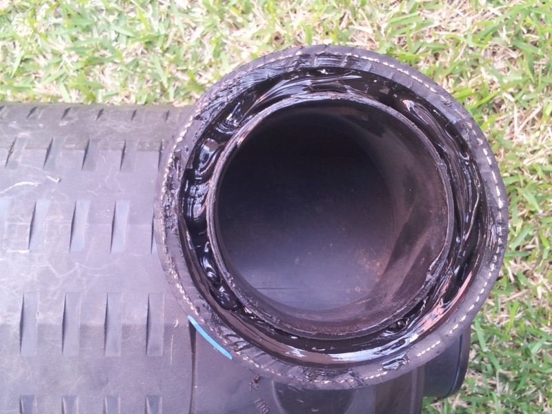

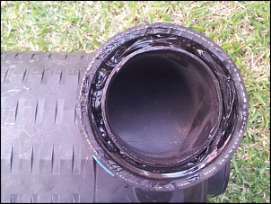

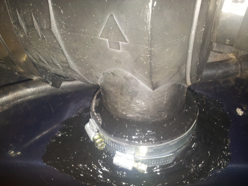

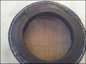

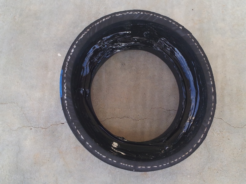

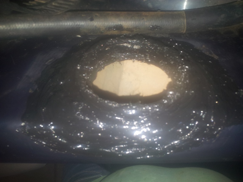

    Isto eh algo que nos atormenta, cada vez que temos de trocar o elemento do filtro, ou proceder uma limpeza, ficamos
    estressados, pois, eh preciso ter paciência, muita paciência...
    Testei o esquema do colega Abreu, um snorkel dentro de outro, ele usou uma magueira corrugada, porém,
    perdi potência do meu 2.8.
    Eu via alguém que postou umas fotos com uma abraçadeira adaptada entre o filtro e a flange do snorkel,
    achei interessante a idéia, porém, não haviam detalhes, então, andei pensando sobre este esquema e agora
    vou compartilhar o que eu fiz, para mim funcionou tudo direitinho, efetuei os testes e a vedação ficou
    muito boa.
    Caso vc resolva seguir minha idéia, lembre, eh por sua conta e risco.
    Material:
    3,5 cm de mangueira de lona de 100mm (em londrina comprei na UBB Loja da Borracha)
    30 cm de borracha macia de 13mm x 13mm
    silicone preto (pois eh, ao tem como escapar desta meleca)
    2 abracadeiras para a mangueira de 100 mm
    Procedimento:
    1. cole a borracha macia no interior da mangueira de 100 mm (usei superbond), a colagem deve ficar rente com uma das bordas da mangueira.
    2. vede com silicone o interior da borracha com a mangueira.
    3. apos a secagem, encaixe a mangueira na entrada de ar do filtro (deve encaixar a parte com a borracha macia), vc vai perceber que a magueira ficara rente com o final da entrada de ar do filtro, em seguida, passe silicone na traseira da mangueira com o bocal (esta mangueira ficara acoplada definitivamente no bocal).
    4. limpe comletamente a flange do snorkel, retire silicone, borracha, etc.
    5. aplique silicone nas emendas da flange com a carroceria da viatura, em seguida, va aplicando silicone ate tudo estar bem vedado.
    6. aplique silicone no interior da flange (nao precisa exagerar).
    7. agora chegou a hora de colocar o filtro no seu lugar, vc notara que, entre a mangueira de lona e a entrada do filtro ficou um espaco vazio, nele sera acomodada a flange do snorkel, então, coloque silicone neste espaço.
    8. acomode o filtro em seu lugar e encaixe o bocal da entrada de ar do filtro na flange (na esqueça de colocar as abraçadeiras junto).
    9. ajeite cada uma das duas abraçadeiras e aperte (cada uma tera um aperto diferente, se vc usar uma abraçadeira larga, não vai vedar direito, deve-se usar as duas).
    10. acabe de finalizar com silicone, mas, não passe sobre as abraçadeiras, a ideia eh que elas fiquem livres, assim vc tera a flange vedada definitivamente (ou por um om tempo) bem como a mangueira de lona ficara acoplada no bocal do filtro definitivamente, quando vc for trocar o elemento do filtro, o limpa-lo, bastara soltar a abraçadeira que prende na flange.
    comentario: o ideal seria encontrar uma mangueira que encaixe na flange com reducao para encaixe no bocal, mas, nao encontrei esta belezinha.
    Algumas fotos:
    -20130423_164201.jpg-20130423_164035.jpg-20130423_165811.jpg-20130423_165827.jpg-20130423_170251.jpg-20130423_170307.jpg-20130423_182440.jpg-20130423_184308.jpg-20130423_184415.jpg
