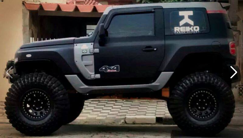

    Sei que o assunto é o 3.2 mas só a nível de informação: DPF do Novo Troller a REIKO já elimina. O mostro do Wander daqui de São Paulo (pneus Trepador Competition 40" e suspensão de 6") já roda sem DPF.
