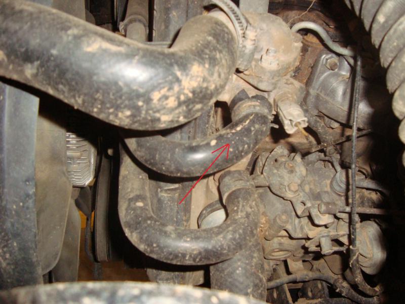

    Semana passada, estava em uma trilha e estourou uma mangueira de agua do motor da Hilux.
    Qdo fui ver, identifiquei que foi a mangueira do ar quente que conecta na base da valvula termostatica. (Segue a foto), como essa mangueira estourou bem no bocal, cortei um pedaço e deu para encaixar novamente e fui embora.

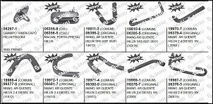

    Estou cotando essa mangueira com o Cassio da America, mas surgiu uma duvida. Segundo o catalogo dele a mangueira faz um x, ou seja, ela vem do tubo pela frente do motor e encaixa em uma valvula mais embaixo, e a que vem do tubo inferior conecta na base da valvula termostatica. Se isso estiver correto a minha esta ligada errada. Gostaria que se possivel vcs colocassem alguma foto de como esta montado na Hilux de vcs.
    Obs.: Sabado qdo acionei o A/C na estrada a temperatura deu uma subida, agora nõa sei se é por causa que esta ligada errada ou se é muita lama no radiador mesmo.
    Obrigado a todos pela ajuda!!!

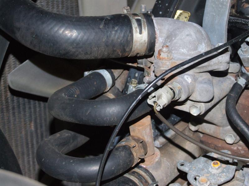

    Cláudio o duro foi fazer uma foto à 1h30, já que minha garagem dá para rua, heehehe, mas vamos lá, tudo para ajudar os amigos, hehehe
    A minha é uma sw4 1995, também 2.8 e a mangueira é exatamente igual a sua, inclusive a minha superior também rachou e ainda era original. Observe que uma tem a braçadeira com parafuso e a outra ainda é a original.
    Vai a foto em anexo...
    abs.

    kkkkkk, Valeu Eduardo! Eu acabei de chegar da garagem agora tbm, fui conferir conforme a ilustração da montadora.
    O pior que é estranho, pq nesse manual a inferior liga no pé da valvula termostatica e a superior nessa valvula sextavada mais abaixo... fazendo um X.
    O pior que preciso comprar essa bendita mangueira e conforme esse manual de peças essa mangueira nao existe!!!
    Vamos aguardar mais um pouco pra ver o que a galera fala!!!
    Mais uma vez , obrigado!!!

    A minha Japa 1995 está igual a de vocês, não faz "X".. (mais parecida com sua que está suja, pois também faço trilha hehehe)
    espero ter ajudado..
    Obrigado Galego!!
    Acho que esse manual é que esta errado...abraços

    Elvis o problema é a bendita curva... Não sei a do opala, mas a que achei mais parecida, ou menos diferente era mais de 40 latinhas, acabei pagando na original perto de 30 se não me engano, sei que acabou saindo mais barato...

    Ninguém encontrou uma mangueira semelhante para o ar quente?
    Ao todo são 7 mangueira e a mais baratinha custa R$95 em Ponta Porã e 120 na CC !!!
    Vi no site da Jahu borrachas que eles tem umas bem parecidas, mas a aplicação é Hilux 2.4D e não 2.8D!! mesmo se essa servir, não achei nenhum lugar que tenha para venda !!!
    Preciso dessa mangueiras para deixar de reserva, já fiquei na estrada uma vez com um Vitara por causa de uma mangueira dessa!!!

    Miniaturas de Anexos Miniaturas de Anexos Mangueira de Ar quente Hilux 2.8 1995-mangueira-ar-quente-hilux-2.8.jpg
    Pessoal, ninguém nuca trocou essas mangueiras?
    Não acho em lugar nenhum a um preço justo aqui no brasil!!!
    Gastar mais de R$1.000,00 em mangueiras de aquecimento é sacanagem !!!
    Na Austrália tem o kit todo por $100, mas o frete e os impostos vão matar também !!!
    É uma peça muito simples que não precisa ser original Toyota.
    Valeu !!
