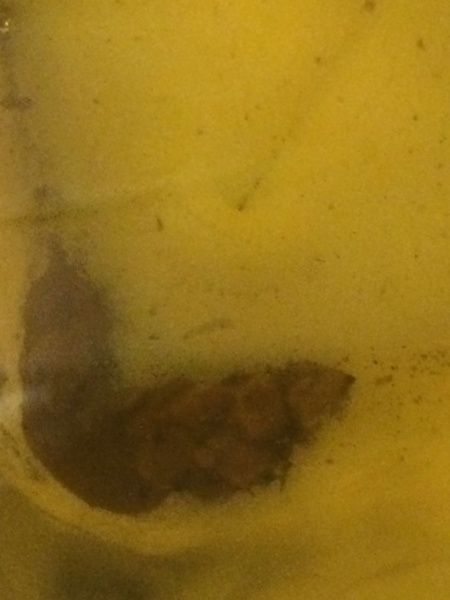

    No meu carro tenho um filtro da Purefilt...
    Olha o que saiu dele depois de 10 mil km rodados ....
    e esse lodo sai quase que todas as vezes que purgo o filtro..
    Não adiante, o combustível no Brasil é muito sujo...
    recomendo colocar um filtro desses...
    o filtro original que está ligado após o Purefilt fica como se estivesse novo, mesmo após 20 mil Km...
    Encomendei agora um refil novo do Purefilt, e vou postar as fotos do elemento velho quando efetuar a troca...
