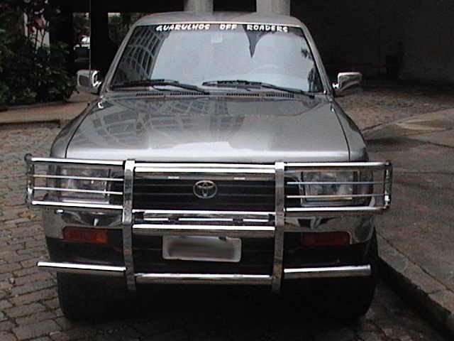

    Tô muito bravo com a história do turbo na Hilux. Não consegui instalar até agora. A pessoa indicada pelo vendedor do Kit nunca tem tempo, fora que faltou materia-prima na empresa que instalará o intercooler.
    A posição do intercooler será a mesma da maxcooler, que tem um preço exorbitante. Aqui em São Paulo tem bastante gente que instala turbo e intercooler sob medida. Porém, são poucos que trabalham com diesel.
    Tinha esse mesmo dilema do Luca, vale a pena turbinar? Até que andei em uma turbinada. Você não acelera tanto nas saidas de farol, subidas etc, a condução fica mais gostosa, parece que o carro está sempre a disposição para uma ultrapassagem ou subida de ladeira.
    Quanto ao desgaste do motor, o pessoal fala que é mínimo, irrelevante, pois a pressão será de apenas 0,6, fora que o intercooler ajudará no controle da temperatura do motor.
    O intercooler ficará na parte de baixo do parachoque. A travessa central do quebra mato será deslocada para baixo e a placa para cima (ficará na parte cromada). O intercooler receberá a ventilação direta, sem a placa tampar quase metade e será protegido por duas barras transversais do quebramato, entenderam?
    Fica um apouco mais caro, pois será feito uma nova saída para escapamento e com mangueiras e tubos de melhor qualidade.
    ALGUÉM SABE DE ALGUMA OFICINA HONESTA QUE INSTALA TURBO?
    Não agunto mais ligar para a oficina.

    O negócio do intercooler, estive pensando em fazer quase o mesmo que vc, mas no meu caso, tenho um pouco de facilidade em fazer peças de ferro aqui em minha cidade. Da mesma forma que fiz o parachoque traseiro, vou fazer um dianteiro, onde o intercooler ficará preso por dentro dele e protegido. Já fiz um projeto e qdo tiver ele pronto eu posto aqui para ouvir as opiniões. Vou guardar o parachoque todo (original) e fazer outro, mais alto, sem a saia inferior, mas com a proteção do intercooler e uma chapa L invertida logo acima para fixação da placa e eventuais encostadinhas.
