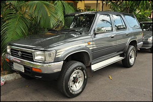

    Estava justamente preparando as fotos pra mandar. O próximo passo é fazer a pintura, que está judiada.
    Miniaturas de Anexos Miniaturas de Anexos O que eu posso fazer por uma Hilux SW4 93?-sw4.jpg
    O que eu posso fazer por uma Hilux SW4 93? Imagens Anexas O que eu posso fazer por uma Hilux SW4 93?-sw4_lateral.jpg

    ... O próximo passo é fazer a pintura, que está judiada.
    atsf,
    Primeiramente, parabéns. Vc comprou o carro mais resistente, jamais produzido. Talvez um tanque alemão da 2a. Guerra fosse mais resistente.
    1) Pare. Seu carro tá perfeiro. Ninguém vai fazer uma pintura melhor do que a que está nela. Deixe do jeito que está. Lembre-se, nada é tão bom quanto um original Toyota. Por mais velho que seja. O carro ou a peça. Isso vale também para a pintura. Ninguém vai colocar o verniz original Toyota. E pelas fotos que vc postou, tá tudo em ordem.
    2) Seu carro tá acelerando muito, pois vc colocou um pneuzinho pequenino. Não se esqueça que ele ficou mais lerdo de velocidade final, quando for transitar em rodovias. Andar por longos períodos a mais de 3.500 rpm, reduz a vida útil do motor.
    3) Não mexa na parte elétrica. A bateria correta de nossas possantes é de 95ah. Comprei há um mês, da mesma Heliar que vc. Volte e troque a batera. Você vai ver se o problema estará ou não resolvido.

    O que o LUCA falou da pintura é a realidade , vc irá matar a sua SW4 com pintura nova , o alto valor que estes carros tem é em ter pintura ORIGINAL , NÃO FAÇA ESTE CRIME .
    Seja muito bem vindo e parabens pela compra , a minha é exatamente igual a sua , inclusive na cor .

    Mosca branca !!!! Pintar pra quê ? Como vc usa 99% no asfalto, seus pneus são mais do que adequados. Mas que com uns BF KM2 ia ficar bacana, isso ia

    "PelamordeDeus" não pinte nada !!!!
    Mande dar uma revitalizada e pronto, isso se estiver muito fosca, o que não dá para ver nas fotos. A velha lixada com lixa 1200, massa e cera de boa qualidade fazem verdadeiros milagres na pintura cansada.
    Para você ter uma idéia, a minha veio com uns riscos horríveis (motivo pelo qual o dono anterior vendeu) e eu ainda não tive coragem de mexer para não perder a originalidade, pois na loja deram uma maqueada com pincel (o que ficou feio de perto) mas eu estou deixando
    Agora é cuidar... boa sorte com essa relíquia...
