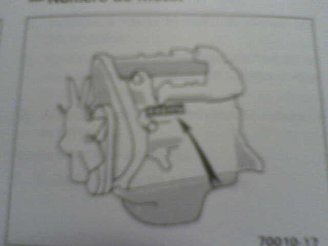

    Olá, acabo de adquirir uma Toyota Hilux 2.8D 1997/1998 e os Detrans agora estão exigindo decalque do chassi e do número do motor para a transferência.
    Alguém sabe onde fica o número do motor desse carro ?
    O despachante me falou que esse "decalque" pode ser um papel marcado com lápis sobre o número gravado. Essa informação procede ?

    O numero fica rente com a parte superior da bomba injetora do veiculo, no lado esquerdo. Se voce possuir o manual, va no indice e procure ''identificação do veiculo''. Ou veja o anexo.
    Miniaturas de Anexos Miniaturas de Anexos 4x4brasil-portal-offroas-Número do Motor da Hilux

    Tem até um desenho ! Perfeito ! Muito obrigado, gente ! Esse fds vou buscar o veículo no rio (eu estou em SP), aí esse desenho vai ser de grande valia.
    Segundo o despachante me informou, eu tenho que mandar os decalques dos número do chassi e número do motor (esse pode ser foto mesmo) para fazer a transferência de propriedade.
