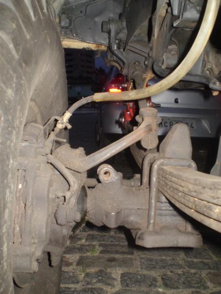

    Pô Rabello, cadê as fotos cara, achei que ia ver um monte de fotos dos revolver, dos feixes e da viatura.
    To achando que seu problema é caster, manda umas fotos das peças ai, e também tenta tirar uma dos munhões pra ver se a inclinação do pino-mestre está errada devido ao novo tamanho dos feixes associado aos revolver, isso pode ter acontecido, mas relaxa que é facil de resolver.

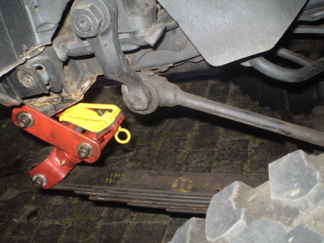

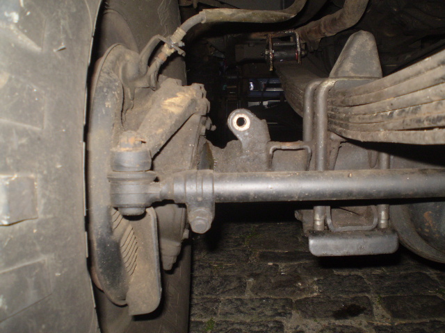

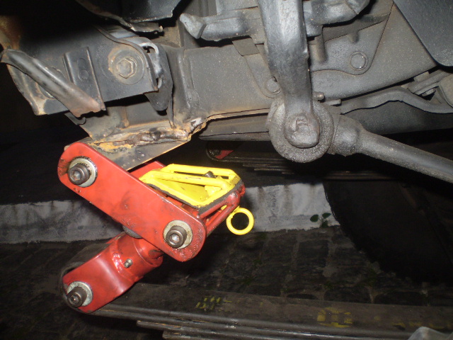

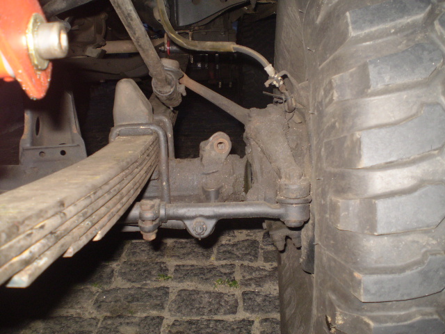

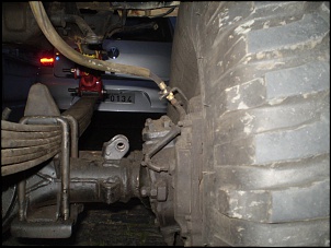

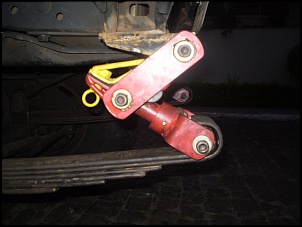

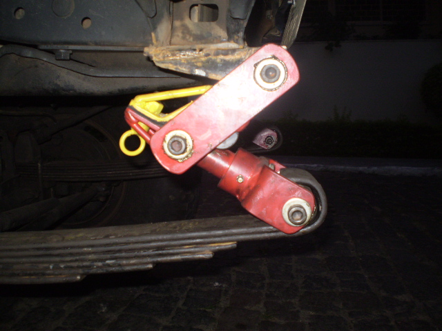

    Então, hoje de tarde vim meio abafado aqui pedi ajuda do fórum, mais depois com calma consegui notar algumnas coisas. O sistema de direção dela, quando estercendo com ela parada, quase nao tem força pra mover os pneus, e pelo que pude notar, o braço pitman está trabalhando, quando no limite da esterção, quase alinhado ao bracinho auxiliar, quando na verdade deveria trabalhar em 90º. O braço auxiliar com ela parada, já se encontra em uma posição muito íngreme, inclinado, trabalhando "enforcado" direto. Isso foi o que mais me chamou a atenção de cara. Agora sinto na pele, como este sistema original dela de direção nao é compatível com as devidas alteraçoes que foram feitas. Aí segue algumas fotos dela, e dos munhôes também. Nao fiz a medição do caster correta ainda, nem alinhamento nem nada, mas se alguem ja constatar algo nas fotos, please aponte me.
    Foto 1, jumelo revolver dianteiro. Notem como o molejo passa da linha do chassis e se sobressalta à frente. A adaptaçao linda nao ficou, mais funcionou.
    FOto 2, caixa de direçao original e seu pitman. Tentem imaginar quando ele trabalha, ele chega a acertar o chasis na parte da frente e quando faz o movimento traseiro, se alinha como falei com o braço auxiliar.
    Foto 3, munhão dianteiro. ( esperando comentarios)
    Foto 4, revolver dianteiro, suporte protuberante adaptado, e pitman em posição errada. Detalhe, foto com carro parado e a direçao reta, centrada.

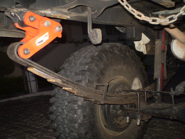

    Foto 5, munhão dianteiro, foto tirada de trás.

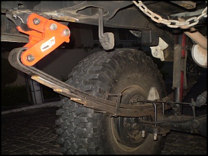

    Foto 6, jumelo Articulado traseiro, e feixe maior. NOta-se onde ficava o suporte originalmente.

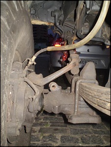

    Foto 7, munhao dianteiro visto de trás.
    Foto 8, munhao dianteiro denovo.
    Miniaturas de Anexos Miniaturas de Anexos Jumelos revolver para hilux-p4220016.jpg   Jumelos revolver para hilux-p4220019.jpg   Jumelos revolver para hilux-p4220020.jpg
