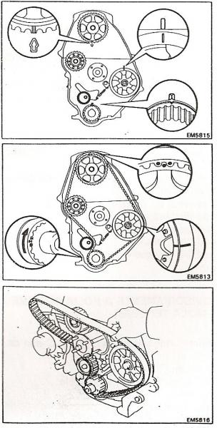

    Olá, gostaria de saber como faço pra colocar no ponto a hilux 2.8 ano 2000

    Olá amigo!
    Segue a imagem para que você possa entender os pontos do motor 2.8!
    1. Ajuste o Cilíndro número 1 em PMS/Compressão.
    Ajuste as polias de distribuição e impulsão em cada posição.
    2. Instale a correia de distruição.
    NOTA: a polia da bomba injetora é tensionada, o que torna um pouquinho chato de colocar ela no ponto ao mesmo tempo que se coloca a correia!
    Mas os pontos você pode ver claramente na imagem em anexo!
    Espero que tenha ajudado! Qualquer dúvida! É só perguntar!

    Bom dia - o cabeçote da minha hilux sw4 93 trincou, colocamos um novo no lugar. No entanto, estamos tendo dúvidas quanto a colocação do tempo do motor - Na polia inferior existem duas marcas, estamos em dúvida sobre qual deva ser utilizada - preciso de ajuda.

    Jefferson, é a marca que coincidir com o PMS/compressão (pistão em cima e as duas válvulas fechadas) do cilindro nº1.
