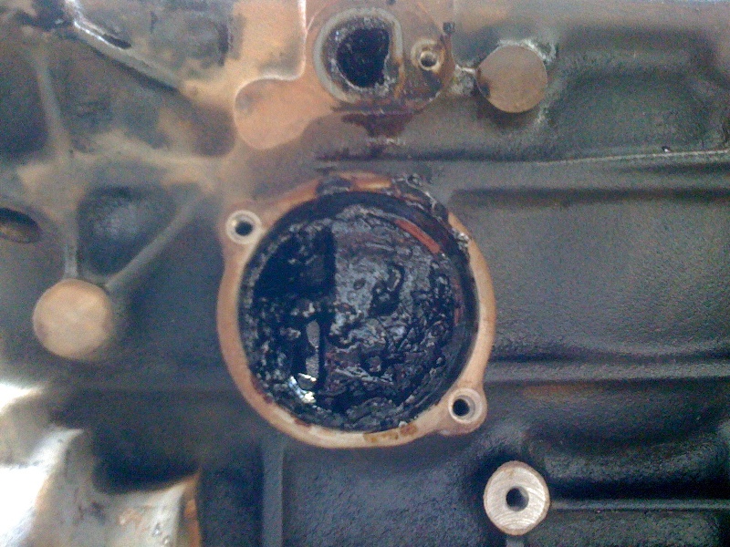

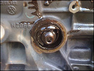

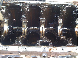

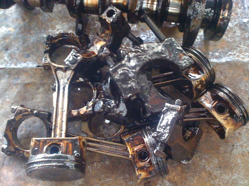

    Citação Postado originalmente por B4R4T4-6X6 Ver Post
    Imaginemos as partes internas de um motor onde a borra gelatinosa no núcleo lubrificado, pois é disso que estamos falando nesse tópico desde o início e não de carbonização sólida em pistão e cabeçote. Uma coisa é uma coisa e outra coisa é outra coisa. Imaginemos o que ocorre dentro de um motor tomado pela borra gelatinosa,
    Pra quem não sabe o que é a borra gelatinosa fiz essas fotos uns meses atrás pensando neste tópico.
    O motor é de um gol power 1.0 ano 2010 com 20 mil km rodados.
    Bloco (da pra notar que pela baixa kilometragem os mancais estão perfeitos mas a lubrificação estava praticamente comprometida):
    Mancais e bielas (até os anéis estão cobertos com a borra):
    Local que recebe o filtro(praticamente obstruído, o que força o trabalho da bomba e prejudica a saída/retorno do óleo):
    Respiro do motor(praticamente obstruído e a borra se transformando em carbonização):
    Tudo bem que o tópico começou falando de motores diesel e como falei em páginas anteriores, em todos esses anos de Retífica ainda não vi borra desse tipo em motores diesel portanto acho totalmente desnecessário o tal de flush.

    Caro Elmer,
    Qual a causa de tal desastre em um motor com tão pouca km?

    Troca de óleo acima do prazo e combustível adulterado, aqui a questão do combustível é complicada inclusive devido a fronteira com a venezuela.
    No mais, eu não confio nestes óleos pra 10mil por melhor, mais famoso e mais caro que seja não aguenta, todo dia chegam motores assim aqui na Retífica e é bem comum aparecerem motores com no máximo 20mil km já cheio de borra.
    Já pegamos um zetec rocam de um ford ka com 60mil cujo a dona nunca havia trocado óleo... o motor travou por falta de lubrificação. No carter e nas paredes do bloco parecia uma casa de cupim esse gel depois de carbonizado.
