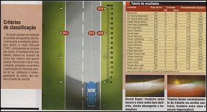

    Muita gente pensa que as lâmpadas brancas tipo "cool blue" iluminam mais, mas não é. Apenas tem temperatura maior (4000K) e o acabamento em verniz, para tentar imitar a cor das lâmpadas xenon, que custam uma fortuna, além de dar uma aparência "tunning" ao carro. E sua durabilidade é muito inferior às lâmpadas halógenas convencionais.
    Acho que as lâmpadas mais fortes, a um bom preço são Osram Silverstar e Osram Light@Day, esta última é de alta qualidade e dura bem mais, segundo testes realizados na Europa.
    Faróis auxiliares ajudam, principalmente se com lâmpadas de 100W com relé. Tem quem coloque H4 100W no farol, mas além de necessitar relé, esquentam muito e envelhecem o refletor.
    Abraço.
    Miniaturas de Anexos Miniaturas de Anexos -lampadas-comparativo.jpg   -lampadas-comparativo-geral-4.jpg
