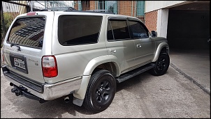

    Bom dia pessoal, venho apresentar pra vocês minha nova aquisição.
    Ela esta com 270.000 km, motor redondinho, não fuma nada e com 04 pneus novos.
    Comprei ela na loucura, fui a sc (sou do RS) e paguei a vista 47.000, e aposentei minha montana sport 2015 aqui na garagem.
    Nem levei em mecanico nem nada, apenas comprei, confiei no dono.
    Que tipo de manutenção sugerem , alem da troca de correia do motor?
    Percebi que o 4x4 dela se andar muito com ele na cidade, ele começa a freiar sozinho, nunca tive 4x4, preciso de dicas dos mais experientes.
    Para desnegatar o 4x4 as vezes é preciso dar uma rézinha, que tipo de manutenção faço de preventiva??
    Cobraram 700 reais pra fazer lift na carroceria, é bom o preçço?
    Aguardo Dicas!

    Parabéns pela compra alemão, show a camionete. Acho 700 Reais lift um preço justo.
    Nunca ande com o 4x4 acionado em piso firme e seco, pode quebrar o sistema, pois a maioria dos veículos 4x4 não tem diferencial central e quando se faz curvas em piso seco, as rodas de um eixo giram mais que a do outro e força o sistema. P desengatar andando tem que empurrar a alavanca e ir tirando o pé do acelerador e acelerando de novo, desengata fácil.

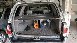

    Tira esse som ai...Abr.M.
    hahaha.pior que nem estou usando rs
