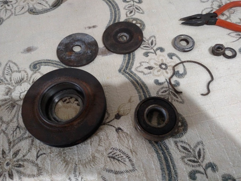

    Polia Tensora Correia Direção Hidráulica Hilux 2.8
    Bem, a Polia Tensora ou Esticadora como queiram da direção Hidráulica da minha Hilux travou e até cortou a correia... muito bem corri aqui pro Fórum e dei uma pesquisada e nada sobre o assunto... pesquisei na Internet só a Polia nova pra comprar e pela bagatela de mais de R$200,00, então mão a obra, tirei a Polia fora coisa mais simples do mundo, Chave 14, e vejo que o Rolamento é um NSK 6204, pronto tá fácil de resolver... com numero em mente, partiu a compra, se acha em qualquer lugar, acabei achando um FAG SKF por R$30,00, que inclusive tem melhor qualidade que o NSK que estava na Hilux... tirar o rolamento foi babinha, tem uma trava solta ele e uma pancadinhas e o rolamento sai, depois só levar na prensa e montar o novo rolamento, e que dure mais 25 anos...
