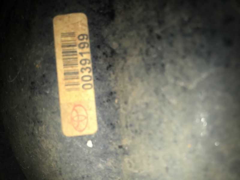

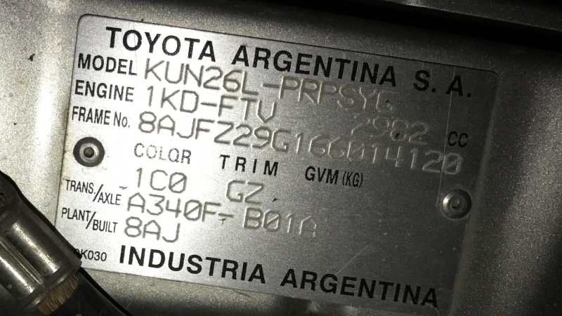

    Olá...meu nome é Renato,sou proprietário de uma Hilux 2005/06 3.0 D4D Diesel 4x4 Automática,adquirida recentemente.Chassi = 8AJFZ29........
    Plaqueta de identificação do veículo, consta em anexo.
    O veículo, possui ainda, duas identificações no diferencial traseiro, conforme anexos também.
    Estive hoje em uma concessionária Toyota,para comprar o óleo para diferencial traseiro/dianteiro e cx de transferencia,sem sucesso....pois não souberam com o número de chassi do meu carro,me informar se o diferencial traseiro tem ou não LSD.
    1 - Poderiam me informar com precisão, se o meu carro possui ou não diferencial traseiro com LSD?
    Acredito que não tenha LSD,por se tratar dos primeiros modelos desta versão...,mas gostaria que vocês, como fabricante, me passassem a informação correta.
    Se ele não tiver LSD,no manual, é indicado a utilização do óleo SAE 90(hipóide API GL-5),porém, na concessionária, eles somente disponibilizam para a venda o óleo GL-5 80W-90,conforme último anexo.
    2 - Esse óleo é compatível e pode ser utilizado SEM CAUSAR DANOS no meu veículo em questão? Tanto no diferencial traseiro, diferencial dianteiro e cx de transferência?
    Fico no aguardo dos esclarecimentos e desde já agradeço a atenção....Att

    Primeiramente, preciso descobrir se o diferencial tem LSD ou não....se alguém puder ajudar...além de sugestões, farei aquele teste colocando o carro no elevador e girando as rodas traseiras,etc...
    Segundamente,após descobrir se meu carro tem LSD ou não, preciso definir se esse óleo no anexo acima(GL-5 80W90) pode ser usado no meu carro, quando a recomendação do manual é o SAE 90(sem ADD) e SAE 75W90(com ADD).
    Acredito que esse ADD seja o LSD,correto?

    Bem....hj fui trocar o óleo do motor,aproveitei que o carro estava no elevador e fiz aquele teste de girar a roda traseira....girei uma roda em um sentido,a outra girou no sentido contrário....logo,meu carro não tem LSD.
    Já é um ponto de partida...vou na Toyota ver se posso utilizar o óleo de diferencial que eles vendem,80W90,apesar do manual indicar o SAE90....vou lá averiguar e vou postando as novidades aqui...

    Quando o diferencial do veículo for com deslizamento limitado ele vem uma etiqueta no diferencial traseiro escrito "Only LSD"

    Grato pela atenção Tadi...
    Então,essa etiqueta não tem no meu carro,somente constam as etiquetas em anexo que postei acima...

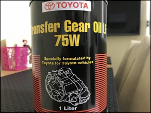

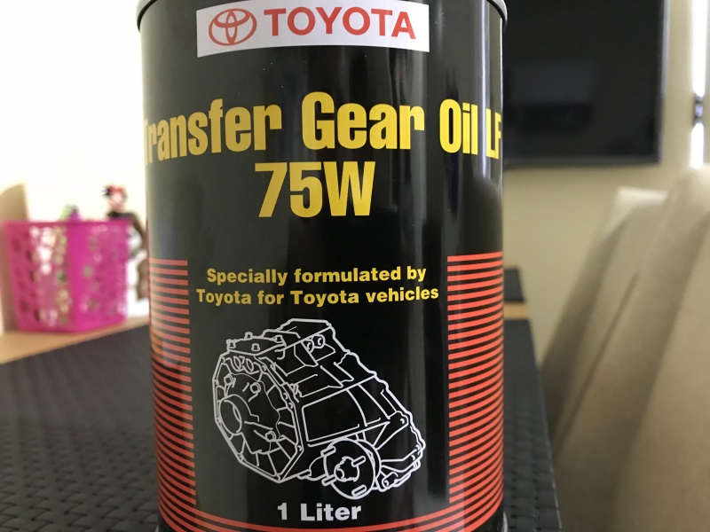

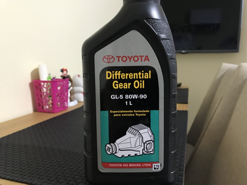

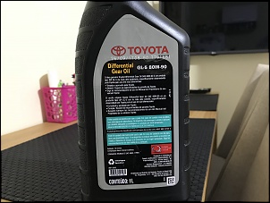

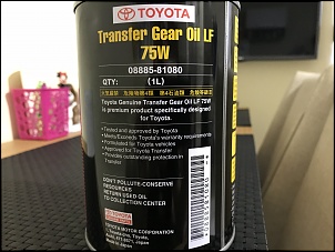

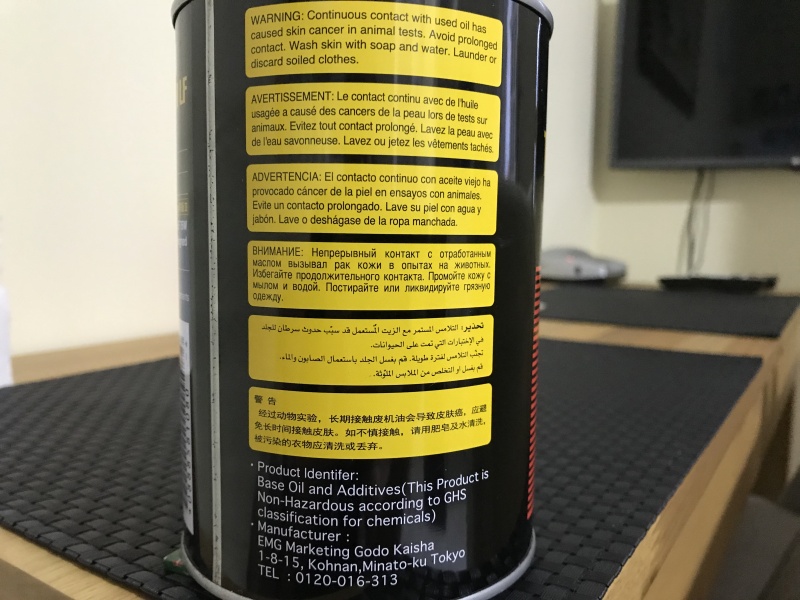

    Depois de ficar esperando uma resposta do Sac da Toyota,sem sucesso,resolvi ir na css e comprar os óleos que eles têm disponíveis,mesmo não batendo 100% com o que consta no manual....eles alegam,na css,que como o carro é 2006,as informações estão desatualizadas...
    Referente ao óleo da cx de transferência,o manual indica o GL-3 75W90,na css me venderam como o indicado um óleo importado do Japão 75W(não li na lata que ele é GL-3.....enfim).
    Para os diferenciais dianteiro e traseiro,no manual consta o GL-5 SAE 90,me venderam o GL-5 80W90((sem LSD,pois meu carro não tem).
    Coloco as fotos dos óleos em anexo como curiosidade.....vou trocar os óleos essa semana,se alguém tiver alguma restrição referente à minha compra(rs),é só falar.....e que Deus me ajude!!!
